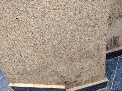

Това е баня която е била част от детска градина и дори в банята е измазан нещо като за цокъл - пясъчен гранит Кристал или нещо подобно. Очевидно не издържа добре на влага. Пръснах малко със Саво и мухала пада , но с времето пак ще се върне.
Има ли смисъл да се сложи боя/лак който да покрие мазилката и да запечата и леко да се освежи? Приемам всякакви идеи за друго решение с малък бюджет.
Благодаря ви!Изображение

Няма прозорец, вътрешна баня е, вентилатора върти. Искам и да се освежи.

Вентилаторът иска да изкара въздуха, а вкарвате ли отнякъде?

Казаха ми за силиконов импрегнатор, а мога ли да боядисам преди това?
ВЛИЗА ЛИ СВЕЖ ВЪЗДУХ ОТНЯКЪДЕ ИЛИ ВЕНТИЛАТОРЪТ ПРОСТО СИ ВЪРТИ?

Колкото и да се проветрява, трябва да се премахнат пориозните места поемащи влага. Т.е. хидроизолация и плочки.

Що викаш бре.....свеж въздух влиза през контактите :-D
