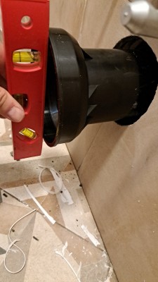

Привет,
На снимката е видно, как чакащата в структурата тръба е изведена с обратен наклон, в следствие на което при пускане на водата избива вода навън. Има ли начин да се оправи, без разрушаване на плочките и гипсокартона? Марката структура е Grohe.
Поздрави,
Георги
kozl - майстор
Това не е тръбата на структурата, а е приставка, която влиза в тръбата на структурата.
Тук на структурата има тапи на тръбите от структурата.
Тръбата на структурата си има фиксираща скоба към рамката. Не че не може да се изкриви, но имам съмнение, че е изкривена. "Чакащата тръба може ли да се клати нагоре надолу вкарана в тръбата в структурата?
Пробвай да я въртиш, ако е дефектна и крива може да застане вертикално.
На снимката ти липсва уплътнението към порцелановото седало в муфата на "чакащата тръба".
Дали си спазил начина на оразмеряване на снаждащите тръби м-у порцелановото седало и структурата?
Пробвай "на сухо" как уплътнява тръбата приставка към порцелановото седало. Може гуменият маншон да е дефектен.
А как е снадката на "чакащата тръба" със тръбата към структурата?
Тръбата Ф80 в структурата оригинална ли е?
