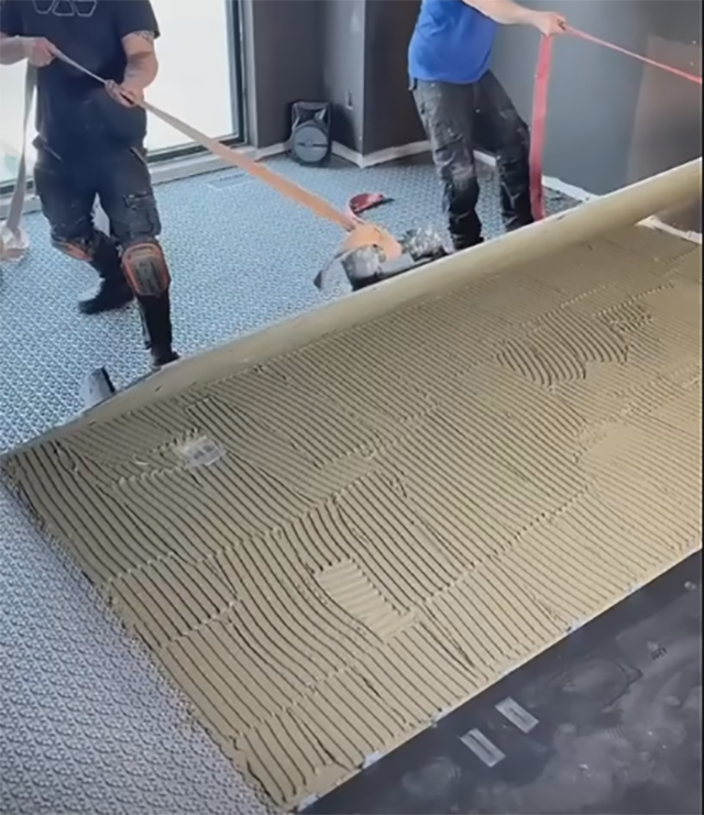

Искам да споделя с DIY начинаещите някои мои наблюдения относно различните методи за поставяне на плочки. Прегледах много материали и както можеше да се очаква, те съдържаха напълно противоречиви указания и съвети. Няма да коментирам "правилно-грешно", защото няма да си вадя хляба с това :-)
Ето извадки от един клип, в който авторът нагледно показва резултатите, използвайки стъкло вместо плочка:
1. Единичен гребен – лепилото се поставя само върху пода (стената) и с леко почукване се намества плочката. При този метод плочката залепва само на някои места, обикновено там, където я „почукваме“. Предпочитан от майсторите метод - работи се бързо и чисто по метода „Вземай парите и бягай!“.
2. Двоен гребен – лепилото се поставя върху пода и плочката, оформят се ивиците и плочката се поставя така, че ивиците да са ПЕРПЕНДИКУЛЯРНИ, след което леко се натиска и раздвижва плочката, така че да застане правилно. Вижда се, че се получават някакви малки въздушни междини в участъците, където ивиците се пресичат.
3. Двоен гребен - лепилото се поставя върху пода и плочката, оформят се ивиците и плочката се поставя така, че ивиците да са ПАРАЛЕЛНИ, след което леко се натиска и раздвижва плочката, така че да застане правилно. Вижда се, че лепилото се разнася равномерно и няма никакви въздушни междини.
Това, което не ви показват по методите в т. 2 и т. 3 е голямото цапане по плочките, което трябва веднага да се почиства.
Удобно прескачат и не ви показват и как се правят фугите, защото не знаят или твърдо вярват, че само те знаят как е правилно:
1. лепилото не се нанася до краищата на плочките;
2. лепилото се нанася по цялата плочка;
3. лепилото се нанася по цялата плочка, но при почукването и наместването вследствие на натиска излиза през фугите.
