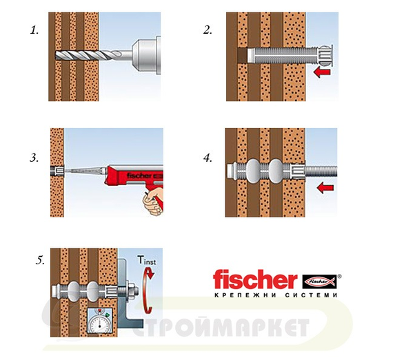

Здравейте, напоследък ме измъчва сериозно едно нещо. Та става въпрос дали надеждно стои бойлера над главите ни вкъщи в банята. Бойлерът е 80л хоризонтален, куките на които е закачен са ф10х95мм. Стената е тухла четворка. Куките са с анкерно лепило, съответно с мрежести втулки. Притеснението ми е че са издадени с 30мм навън,т.е в стената куката е влязла 65мм, като броим и плочка и мазилка. По принцип стария бойлер стои така вече 5 г., преди 3 дни закачих нов, не видях някаква промяна в куките, пукнатини в плочките и т.н. Та въпросът ми е да съм спокоен ли?

Какви са тухлите, колко е дебелината на плочките, на лепилото, на мазилката?
Примерно на повечето места тухлите са различни структури и кухини. Да приемем 10 мм плочка, 10 мм лепило, 20 мм мазилка = 40 мм до тухлата. 25 мм със сигурност е в първата стена и зад нея, за друга преграда зависи каква е тухлата.
Но този който е пробивал отворите следва да е измерил какво е пробил и на тази база да знае къде ще анкерира и колко дълъг анкер му е необходим. Разни тухли, разна здравина. Но напоследък се ползват олекотени тухли, които са и с доста тънки и трошливи стени. Препоръчително е тухлите да се пробиват без удар или със слаб такъв. Силният удар вероятно ще строши стената на тухлата. Дюбелирането в такъв случай е компрометирано. Анкериране със залепване би укрепило строшеното, ако добре се запълни с лепило. Та в тази ситуация мога да пледположа, че анкерът (кука) е навлязъл и преминал зад първата стена на тухлата, а обичайно външната стена е най-здравата стена на тухлата. Който е пълнил с лепилото следва да докладва колко качествено е лепилото и как е качествено е пълнил. В общи линии лепилото трябва да запълни добре отвора в тухлата и да проникне добре поне зад първата стена.
Така де има технология, трябва да се спазва. Та на въпроса ти следва да отговориш на доста въпроси относно технологията.
Аз мога да пиша примери:
Моят бойлер (вертикален 60 литра) е закачен по подобен начин в решетъчни, български тухли четворка, зидани по тясна страна за 12 см стена. Закачен е на шпилки 10мм, които начуках в зоната на анкериране да станат на вълни за по-добро сцепление и съм пробил 2 стени на тухлата, в които влезе шпилката. Не съм ползвал чорап - компломис защото не успях да се снабдя.
Напълних обилно с лепило, не помня какво. Стана здраво, аз висях на всяка кука преди да закача бойлера.
Но явно лепилото се разширява и спука плочките около анкерите, защото бях напълнил мноо добре и до повърхността на плочките.
