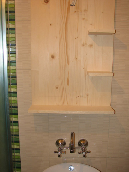

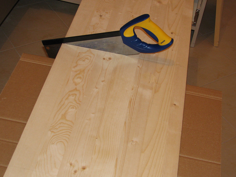

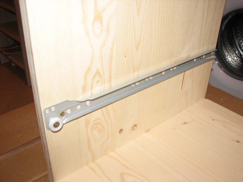

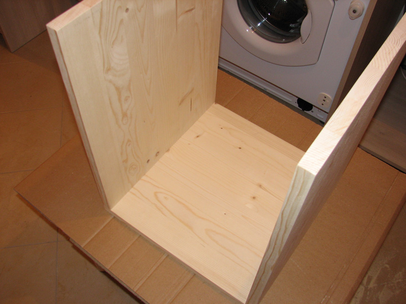

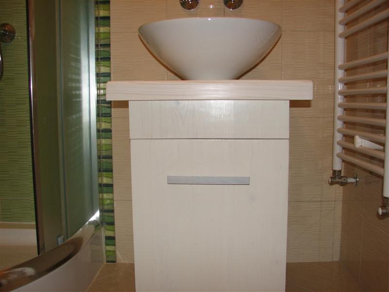

Шкафовете за баня станаха модерни напоследък във форума, та и аз да не остана по-назад ;o))

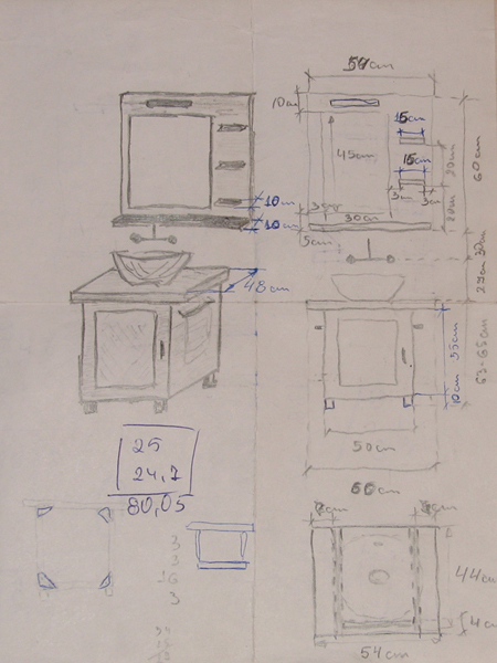

След като ми писна да търся и все да не намирам онова което търся, взех молив и лист и се почна ;o)))

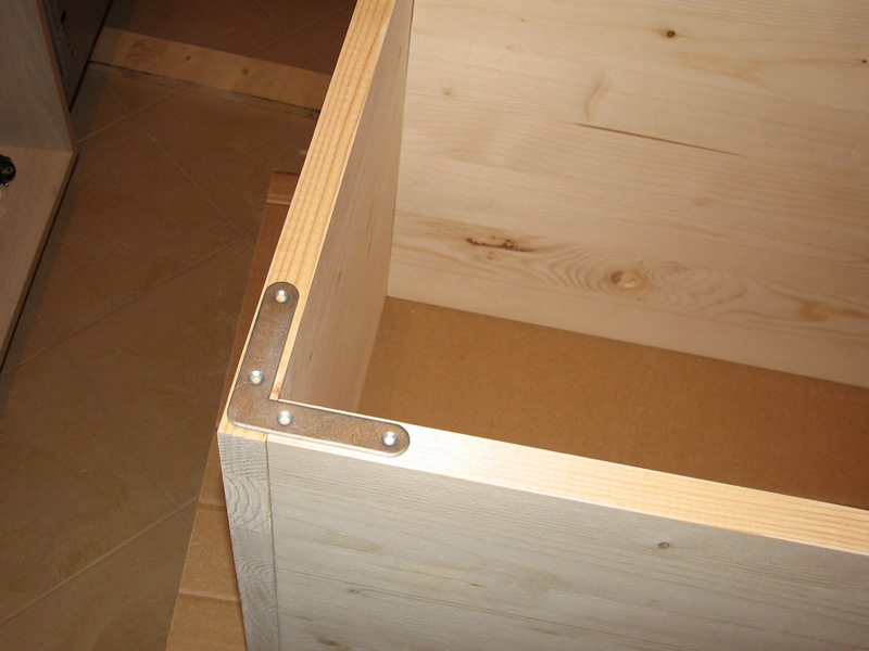

Тъй като е баня, все пак реших, че нито ПДЧ-то, нито МДФ-а ще ми свършат работа и затова се спрях на класиката - масив. В Бриколаж намерих чамови плотове - 500х2000х20, сравнително прави и неизметнати (в Практикер има страхотни плотове, явно внос, нноооо... 10 кожи не стигат ;o((( ).
Инструментите са класически - трион, винтоверт, винтове за дърво, механизъм за чекмедже, мебелни крачета и най-вече, мерак.
Следва резултата в снимки ;o)))
Остана да се отреже огледалото, да се кантира с естествен фурнир, фина шкурка и няколко ръце лак и да се монтира лампата.

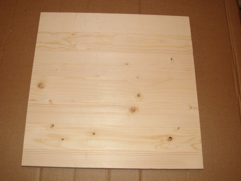

sevar - специалист
още няколко снимки

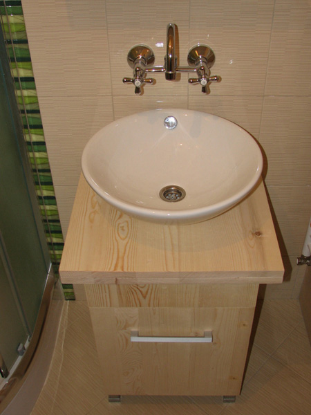

Само ми се струва че ще има по-завършен вид и ще изглежда доста по-добре ако малко тонираш дървесината. Така изглежда доста любителско и "самоделно". Къде мислиш да го слагаш този фурнир? И защо? И без това имаш естествена дървесина. :?
sevar - специалист

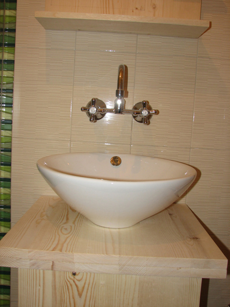

На последната снимка се вижда добре снадката между двата плота, не че е фатално, но си мисля че ако е еднородно ще стои по-добре.
В момента издирвам подходящ байц за дърво, с друго не ми хрумва да обработя дървесината преди лака.
Emerald - модератор
Да, аз също байц някакъв имах предвид. :? Или пък цветен лак. Сега е много актуална избелената дървесина, почти бяла, но така че да личат леко влакната под прозрачен слой. :? Или пък съвсем тъмна -тъмносиво почти черно венге. :? Ти си знаеш де...
А този кант от фурнир не мислиш ли че би стоял зле в краищата? :? Ще си личи че има лист фурнир. :?

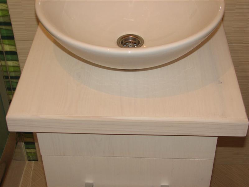

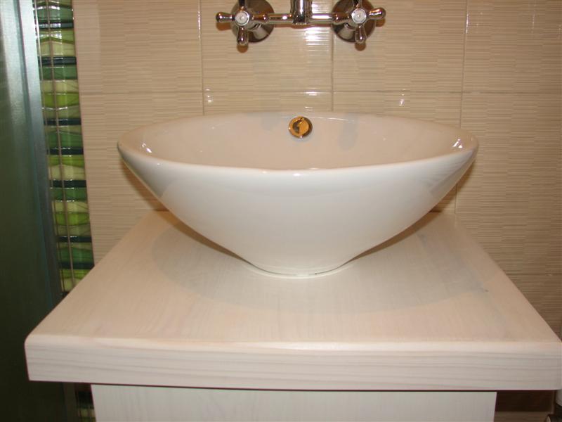

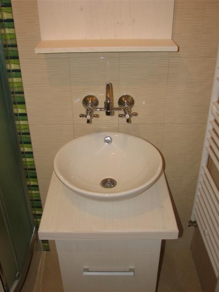

Малък update на шкафа :lol:
Остана още съвсем малко :-D :-D :-D

Emerald - модератор
О, супер е станало. Много готино е с този цвят. :roll: А плота с какво го прави?
bucho - специалист
Чудно е станало! Браво!
С какво го боядиса/лакира?
sevar - специалист
Благодаря ;o)
О, супер е станало. Много готино е с този цвят. Rolling Eyes А плота с какво го прави?
Плота опитах да го направя с естествен фурнир, но се нагъна неравномерно, промени си цвета, с две думи стана отвратително грозно. Затова използвах летви 44x4 мм, скосени в горният край. Залепих ги към плота, кит, шкурка и мисля че се получи ;o))
Грунд и бял лак на Sadolin. С две ръце грунд и три ръце лак придоби този вид.
