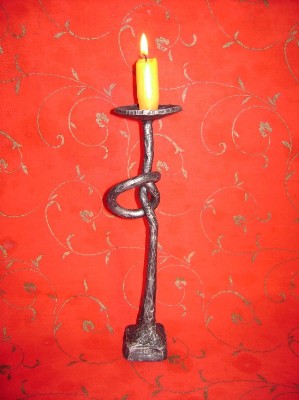

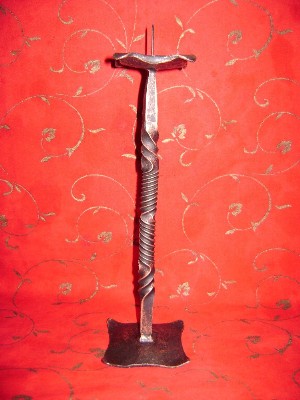

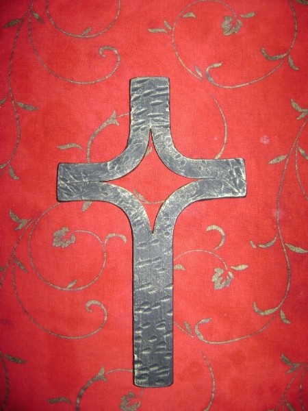

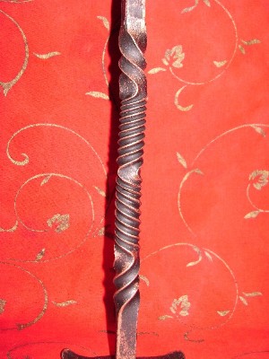

Този чудесен сайт го намерих, благодарение на нуждата от преграждане на хола. В момента всичко е с краката нагоре, даже Кербала е по-добре. Ремонтът току що започва, само се молим за по-топло време, че да съхне шпакловката бързо :lol: .Порових се из темите и горе-долу ми се изясниха нещата. Качих няколко снимки да видите и аз с какво се занимавам. Както му казват на запад - " I do this for a living". А тия неща си ги правя през обедната почивка - "докато си почивам". Все още не работя за себе си, но се надявам и това да стане някой ден.

За съжаление в бързината съм забравил да спомена,че това е ковано желязо.
А сега към Тани - "боядисването" се казва патиниране.Има четири основни цвята - зелена,златна,медна и сребърна.И от тук вече може да се получат различни комбинации - зелена с медна - имитира стара мед - много е ефектно,златна със зелена,сребърна със златна.Ние използваме италианска или немска.Не съм сигурен за цени /със сигурност ще те подведа/ но беше за кутия 250 мл. към 25-30 лв.Но за сметка на това една такава кутия ще ти стигне да патинираш поне 50 метра парапет.А сега се сещам,че си бях патинирал хола в предното жилище.Само ,че използвах жълт и оранжев оцветител за латекс /върху бяла основа-латекс/.Имаше много свеж вид.Всъщност за стени може да си правиш всякакви комбинации - светло синьо и тъмно синьо ....Малко се отплеснах.Та първо се боядисва с черен мат и след това патината се нанася с почти суха четка.По-добър ефект се получава,когато желязото не е гладко - тогава изпъква кованата част.
