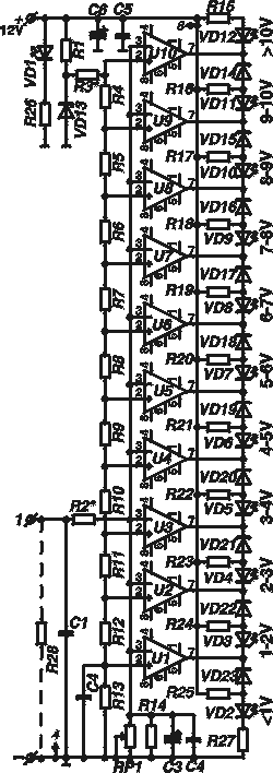

колеги предложете ми някакъв кит за сглобяване или схема за да си направя индикация при привършване на газта в бутилка.захранване 12-14 волта dc
на евросондата на бутилката има датчик 0-90 ома. нула ома отговаря на празна бутилка,а 90 ома на пълна
трябва ми само една индикация малко преди да свърши газта отговарящи примерно 10-15 ома.

нещо от България няма ли?
това дали има възможност да се използва?
http://elimex.bg/product/101410/kit-k09 ... 0-15v.html
http://elimex.bg/userfiles/editor/file/ ... 9_K096.pdf
идеята ми е да се върже последователно на датчика който е на бутилката.когато бутилката е почти празна датчика е със стойност около 5-10 ома и напрежението върху индикатора ще е почти максимално съответно ще свети някой светодиод който отговаря за13-14 волта.
а когато бутилката е пълна и датчика е със стойност 90 ома ,напрежението върху индикатора ще е по ниско/примерно 10 волта/ и съответно ще свети друг диод

:? "Неомонтана" имат един кит за сглобяване , който е в режим "светеща точка" ( Продукти - Набори - LED индикатори - Индикатор 6 ) . Така нощно време няма да се набива светлината в очите . Иначе всеки индикатор за ниво от стар кас'тофон би свършил същата работа , но яркостта му може да дразни . Само трябва да се дообработи делителя на напрежение на входа .
:cool: Ако е за мен бих си го направил със сини светодиоди .

Монтира ли ти се стрелкови уред в автомобила?
moimoimoi - майстор
стига да има подходящ и съвместим със датчика
