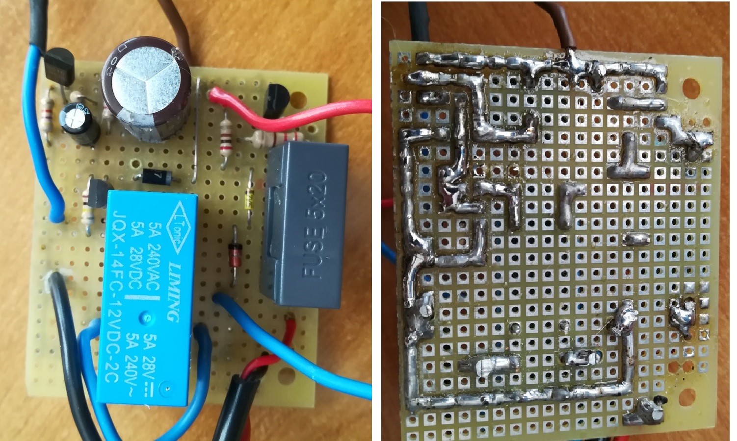

A какво ще стане ако променим схемата така? Аз цялата не я харесвам, но щом трябва само по нея да се работи, поне да се изстиска максимума.
Ако е за да повиши напрежението за отпушване на транзистора всякакъв диод 1 или повече в тази посока ще стане. Защо трябва да е ценер
Ако ценера е наопаки е ще се увеличи напрежението на заряд на кондензатора, съответно предполагам и времето докато пробие ценера, но ценера има минимален ток на стабилизация и дали тока е в нормите с това съпротивление
А как ще се разрежда кондензатора
А червения диод за какво е
