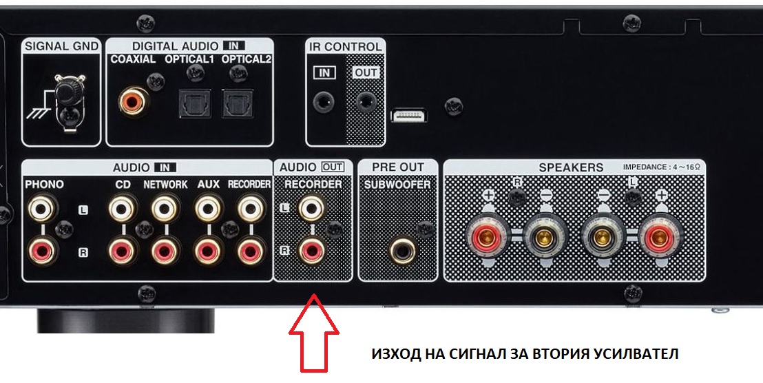

пон юли 19, 2021 12:31 ammkocev написа: Сигнала няма смисъл да се предава от усилвател на усилвател,...Напротив, сигнала не се препредава от усилвател на усилвател а само се "разклонява" в първия усилвател.
...спокойно може да се подаде на повече от едно стъпало ...
Ти искаш да разклониш сигнала от източника и да го подадеш на двата усилвателя.
Добре ако източника на сигнал е един. Ами ако са два? Или три, или четири ... ще се оплетеш с жици и разклонители...
Правилият начин:
- Към първи усилвател си накичваш каквито искаш източници на сигнал.
- От AUDIO OUT на първия усилвател САМО с един стерео кабел подаваш сигнал към вход AUX на втория усилвател.
И ... готово. Какъвто и източник да избереш сигнала ще ходи до двата усилвателя и ще се регулира независимо.
