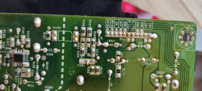

Здравейте, вчера захранането на монитора сдаде багажа, поне в частта с подсветката до колкото разбирам, монитора е LG W2443t, захранването е tu68c12-8 захранването, визуално е гръмнал трафа за подсветката и един кондезатор, него ще го сменя лесно, проблема е че това захранване не мога да го намера в бг а в чужбина е 50евро. Купих монитора за 80лв преди година и не ми се дават 100лв само за захранване което трябва и да чакам за доставка. мислех и трафчето да сменя само, но намирам само в китай, това значи поне месец и половина - два чакане.
