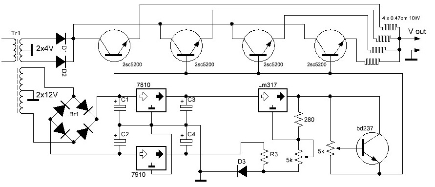

Гога, от тоя траф 2х6 волта ще искараш максимум +/- 8.4 волта, без да броим падовете на граца. Реално ололо +/- 7 волта.
Е как работят 7810 и 7910 с 7 волта захранване на входа :? :? :? :? :? :? :?
Ама казваш пробвано и работи. Наистина ли?
Разбрах си грешката. Трябва 2х12 да е.
Сега чертая последна поправка на схемата. :wink:
Не съм казвал, че е пробвана......тепърва и предстои пробата :-D
gogo7777 - майстор
Ако и сега не ви хареса, ставам да си правя салата. :-D

Рано е още за салатата. Първо ми кажи от къде намери резистор 280Ω ?
То не че няма, ама едва ли си го купил от кварталния магазин.
С такава стойност има само от серията Е96 на стандартните стойности.
Демек трябва да е с точност поне 1% и ако е с цветни пръстени, трябва да има 5 или 6 цветни пръстена.

Нарисувах цялата схема. Въпросите са ми....с какви стойности трябва да са кондензаторите (намирам схеми, но са все с различни стойности и в голям диапазон).
Кондензаторите в изхода на която и да 78хх или 79хх ВИНАГИ трябва да са НЯКОЛКО пъти ПО-МАЛКИ от тези на входа.
Иначе може доста успешно ще си гръмнеш и 7810 и 7910 ... :-D
На входа на 78хх и на 79хх може да сложиш колкото си искаш - 100, 1000, 5000μ
На изхода е достатъчен дисков, керамичен 100nF само за стабилност. Поне няма да го мислиш че някога може да изсъхне или да се надуе. :-D

Верно бре, 270 ома са били. Преди слагах 330, но ми свършиха.
Относно потенциометъра, не намерих други многооборотни и купих 5 Ком. Знам, че е много, но това е.......3/4 от диапазона му е ненужен.
По принцип тук не е чак толкова необходимо да са многооборотни. Ще се омахаш от въртене за лудо.
Много по-елегантно е с два потенциометъра последователно.
Примерно един от 1,5kΩ и последователно на него един 220Ω или нещо подобно.
С големия 1,5kΩ настройваш грубо примерно около 2.0V а с малкия ще донастройваш фино +/- 0.15V
Разбира се възможни са и други комбинации и обхват на фината настройка - по желание на клиента. :)

P.S.2 И тоя път преди да поръчваш платките, вземи и го налепи на "хвърчащ" монтаж.
Все пак не са кой-знае колко елементи.
И не е необходима такава огромна платка.
Разбирам че искаш да я използваш за страници на "кутията" ама не е добре.
Все пак пътечките са "видими" и лесно може нещо по тях да се "докосне" с нещо.
На платката само дребните елементи - трите стабилизатора, кондензаторите, двата резистора, диода, BD237 и евентуално ония конектори с болтчетата.
Толкоз!
Онези големите резистори по 0,47Ω ги слагаш по радиаторите.
Всеки резистор на радиатора на съответния транзистор.
За радиатора ги хващаш с П-образни скоби и слагаш отдолу термопаста. :) И те си искат охлаждане.

съб апр 26, 2025 8:00 pmhidrazin написа:
Кондензаторите в изхода на която и да 78хх или 79хх ВИНАГИ трябва да са НЯКОЛКО пъти по-големи от тези на входа.
По-малки.
нед апр 27, 2025 7:34 amESPACE написа:
По-малки.
Ух да са... Така е и благодаря за поправката.
Хем съм писал че на изхода е достатъчен керамичен 100nF ...
