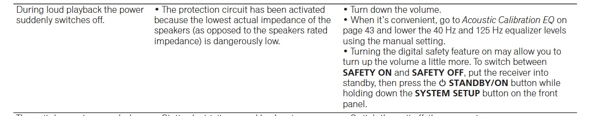

Значи нищо недей да търсиш ами вземи си прочети книжката/инструкцията на ресивъра бре.
- 1-во Тоя ресивър си има автоматични и ръчни настройки (калибриране) за тонколоните. Такава се прави при първоначален монтаж и след разполагане на тонколоните.
- 2-ро Ресивъра сам си разпознава какви тонколони има включени към него и до колко да ги "надува".
- Ако автоматичното калибриране не ти харесва, има и ръчно.
- Калибриране се прави при промяна вида или мястото на тонколоните.
- В крайна сметка ресивъра си има ЗАЩИТИ.
Те ще го изключат при много нисък импеданс на тонколоните и прекомерно "надуване".
Ресивър защита.jpg (107.9 KиБ) Видяна 6000 пъти
Четене му е майката ... и бащата...
Само не знам що не четете преди да питате? Или така е по-лесно, някой да ви го налее на готово...? :?
