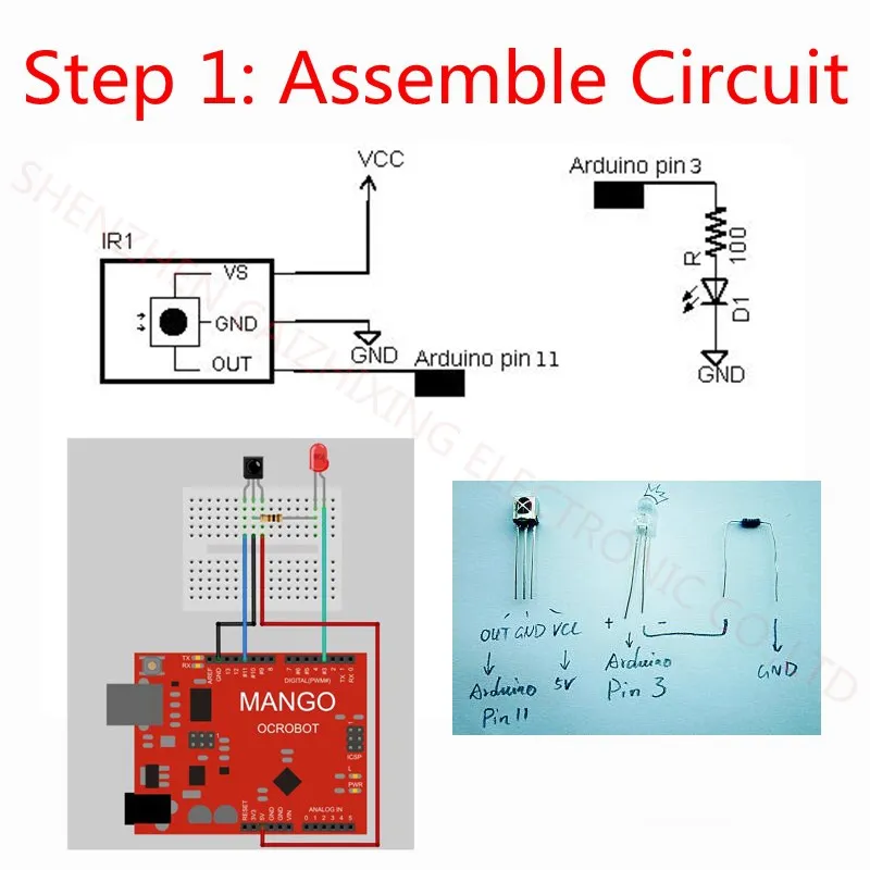

Исползвах, комплекта от снимката.
Прилагам и линк към продукта: https://vactor.bg/product/remote-kit-for-arduino/
Този свободен светодиод, който е в комплекта, така и не разбрах за какво е. Мислех, че е резервен за самото дистанционно, но и без него всичко работеше идеално, до скоро като изключим проблема, заради който започнах темата. Натискам бутон, вградения в платката червен LED примигва веднъж и робота тръгва в желаната посока.
Преди няколко дни обаче, отказа да приема команди.
Вградения в платката червен LED, започна да свети постоянно и при натискане, на бутон от дистанционнотом, само променяше интензитета на светене. Това е, единствената реакция при натискане, на бутон.
Възможно ли е, проблема да е, че не съм добавил този светодиод или е някъде другаде???

Както обясняваш прилича като да има проблем в приемника. С какво го захранваш?
пон яну 05, 2026 10:49 amcliffburton написа:
Не.

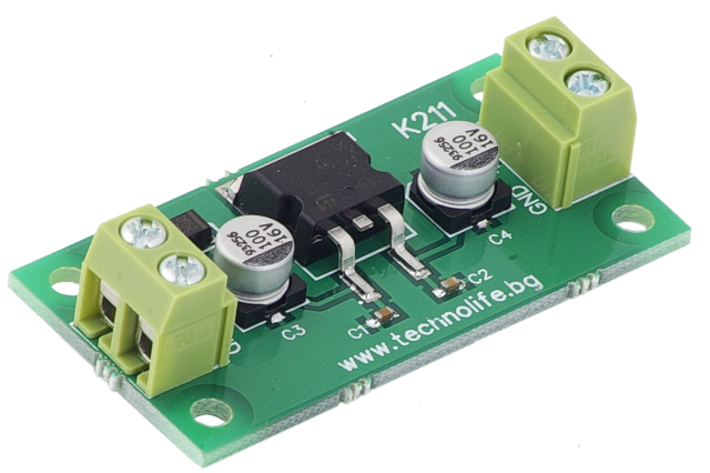

Захранвам го с 5 волта от тук: https://elimex.bg/product/65030-kit-k21 ... nie-s-7805

Допълнителния светодиод китаеца го слага за това от линка по-долу.
ЦЪЪЪК
С него или без него не би трябвало да имаш проблем.

Явно си го "презахранил" :) Мани я тази платка, работи на високи честоти, напрежението не е добре филтрирано. Дават му да работи от 3 до 5V и да се захранва с батерия. А IR диода го "споменават" по-надолу.
