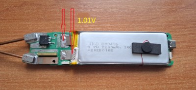

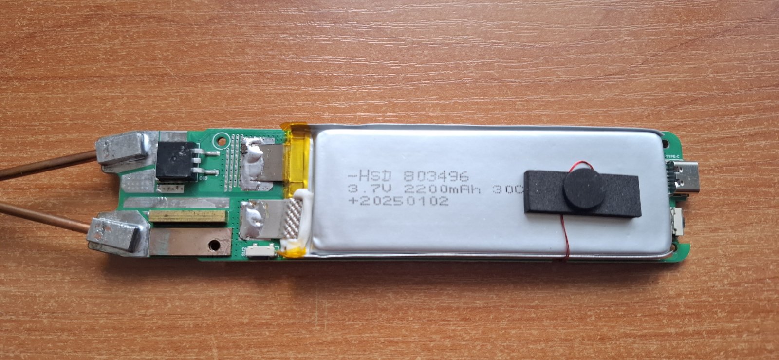

Пред половин година си купих от Тему мини точков заваръчен апарат.
Когато пристигна го пробвах и работеше добре.
Скоро ми потрябва и установих,че не зарежда.
Минали са месеци и гаранцията за връщане е минала.
Един диод само мига и това е.
Преди да го изхвърля някой може да има идея.
Благодаря.
Измери директно на акумулатора колко волта има.
lyubohar - майстор
Ето:
Последна промяна от lyubohar на пон яну 05, 2026 2:51 pm, променено общо 2 пъти.

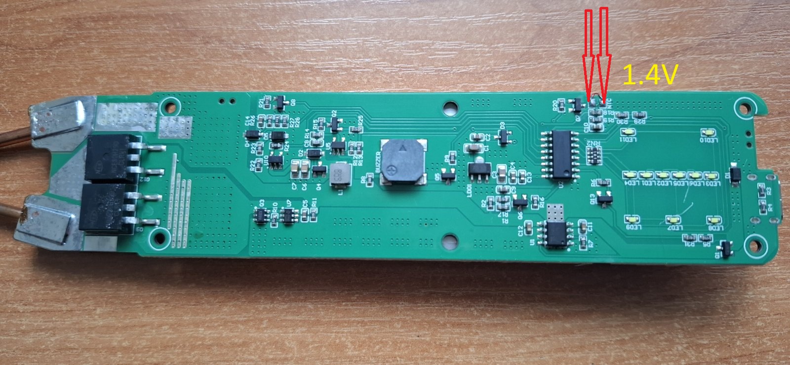

lyubohar - майстор
Ето и на входа:
DundyTheCroc - майстор
Явно е останал включен или се е саморазредил, май и схемата за заряд няма защита от ниско напрежение на акумулатора. При това напрежение принципно литиевите акумулатори ги пиши бегали, но можеш да пробваш да заредиш директно на клемите с външно зарядно.

По скоро се е саморазредил.Като го получих направих 2 кратки проби и го прибрах.
Не съм го включвал за зареждане.
Нямам подходящо зарядно,освен телефонни и за лаптопа.
Ако си от София може да ми го дадеш да пробвам да го съживя.
lyubohar - майстор
Става.От София съм.
Ще ти дам телефона си.
