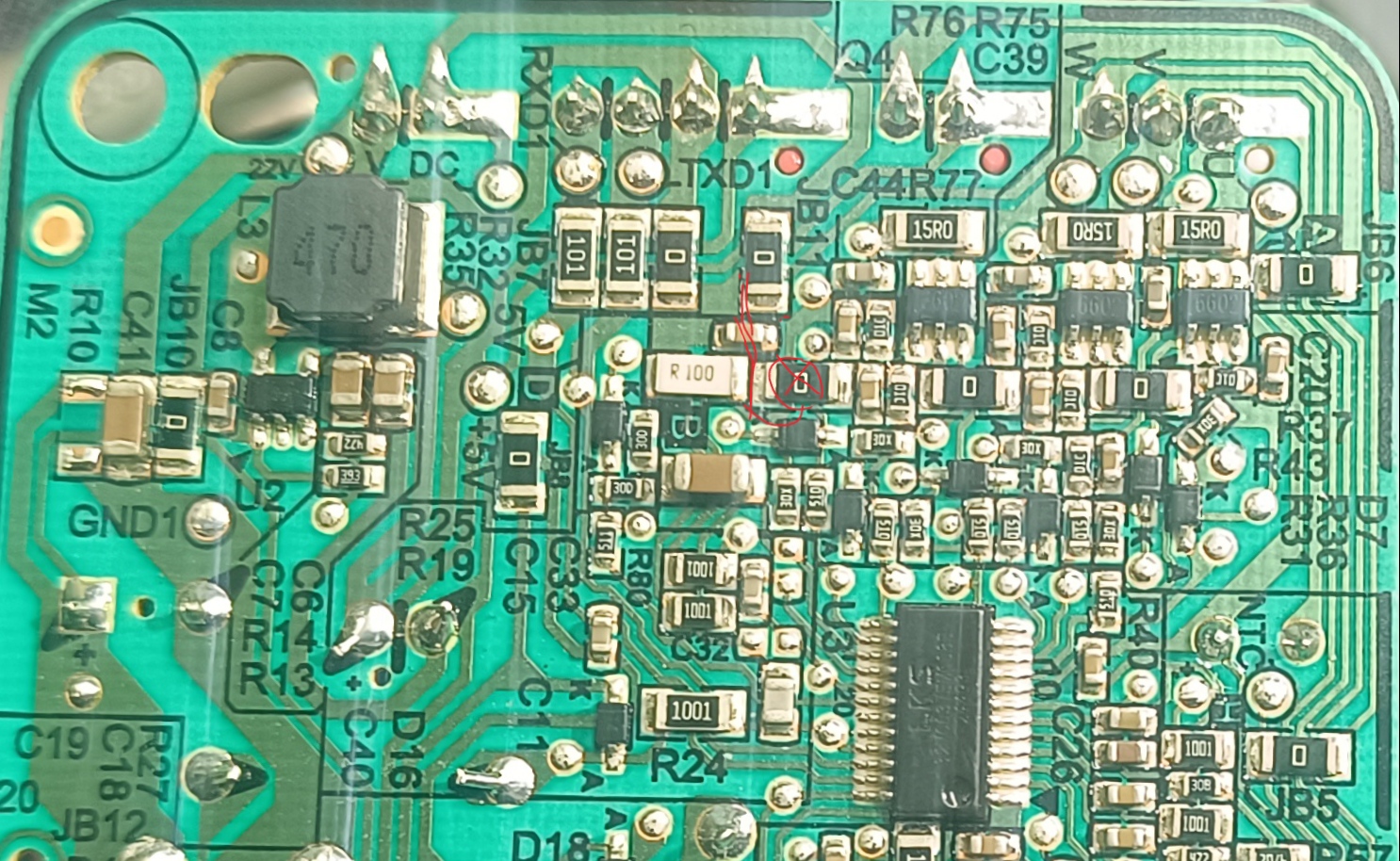

чет яну 29, 2026 2:38 pmchano3891 написа: Вентилатора е на 22в. троината букса w,v,u . На буксата дето пише 22 v и pan е само микроключето за кошницата.Това не може да е така. Буксата CN2 е свързана към съпротивления 47 килоома, които са връзки към процесора.
Не допускам процесора да захранва директно вентилатора.
