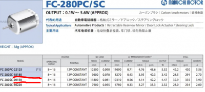

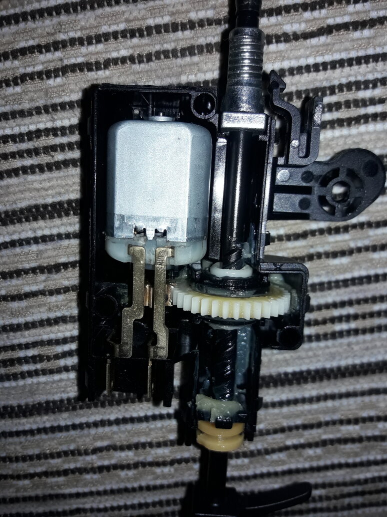

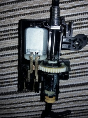

Здравейте, моторчето в акутатура , който заключва горивото не работи ,моделът е FC-280SC-18180 BN745Y21, не намирам като моя , мога ли да го сменя с този :https://vikiwat.com/postoyannotokov-mot ... yntWajUqMy . Моят е 280SC-18180 другият е FC-280PT-20150 .

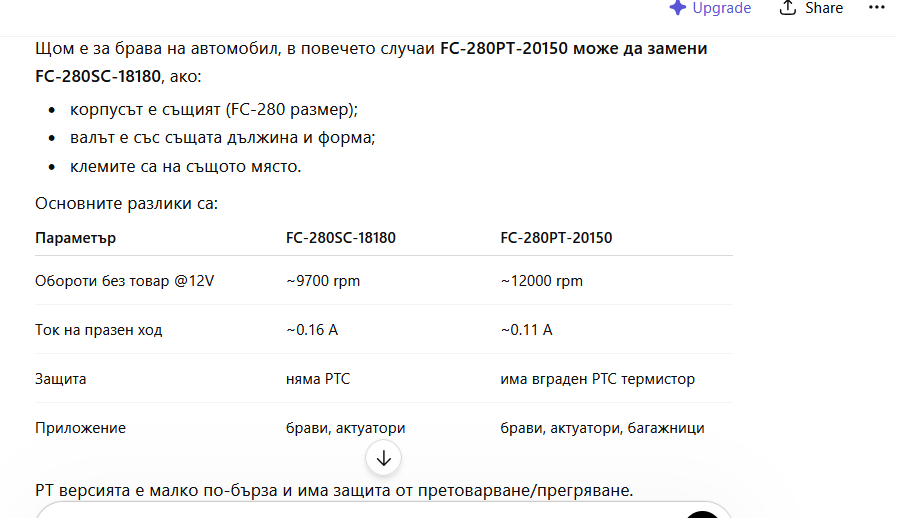

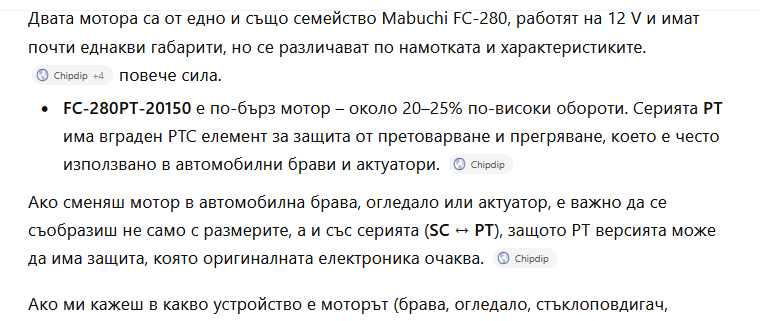

Изкуствения каза това

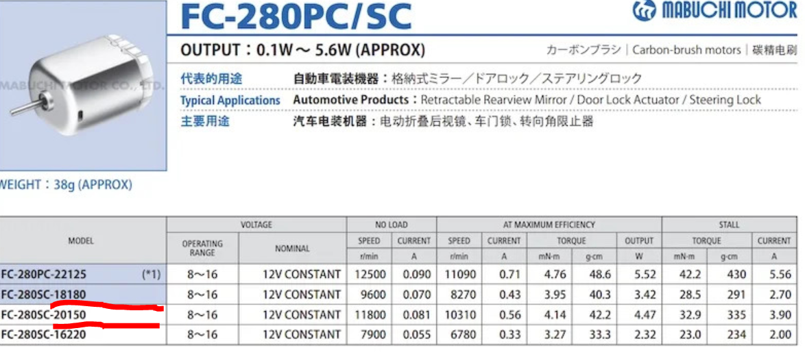

Ето ти и разликата между 18180 и 20150
Това ми прилича да е от някакво Рено ,познато ми е :?
Nikola911 - помощник
Да , от рено клио 3 е . Благодаря за информацията :partyman: , ще го пробвам, същите размери е като моя , иначе стария не е изгорял ами четките са свършили.
