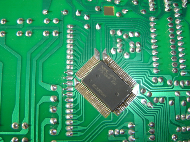

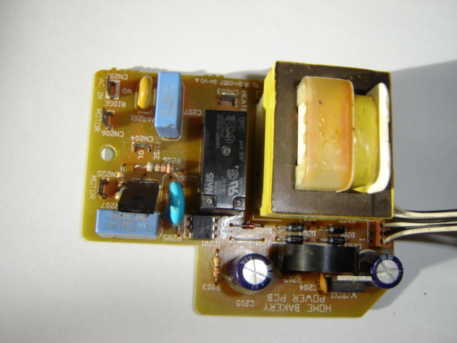

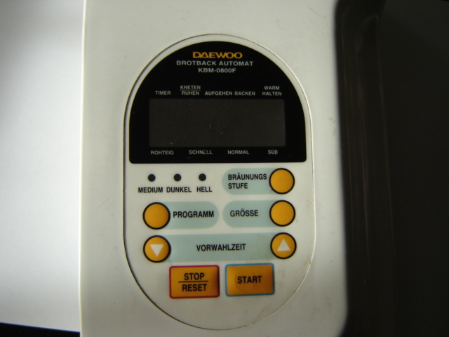

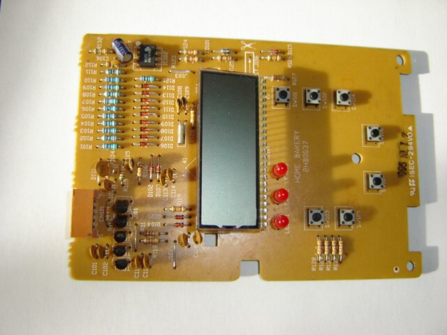

Машинката вече е при мен и трябва да се извиня че по спомени за външния вид съм я определил като Kenwood. Хлебопекарната е DAEWOO KBM 0800F. Реших да я тествам преди да я отворя и съответно след като си работи коректно през цялото време докато останаха 19 минути до края ,издаде звуков сигнал и таймера се нулира. Реших да не вадя веднага хлвба ,а да изчакам 20 минути. Изненадата ми беше голяма, хляба беше изпечен чудесно. Направих още 3 проби, същия резултат. Но все пак тези машини трябва да си изкарат цикъла до край. Все пак я разглобих. Управлява се от процесор и всички елементи около него са изправни, транзистори,диоди,резистори. добри спойки огледани подробно с лупа. На другата платка е разположен захранващия блок,изправител и стабилизатор със 7805 ,управлението на ел.мотора със симистор и управлението на нагревателя с реле. Има един термодатчик закрепен на кожуха, също изправен. Двата електролитни кондензатора са преди и след стабилизатора на напрежение 7805. Не виждам времезадаващи вериги. Транзисторите около процесора са ключови и управляват съответно симистора и релето за мотора и нагревателя. И аз съм до тук,не открих никаква повреда ,а такава има.
Захранващ блок
Блок управление
Процесор
Панел
