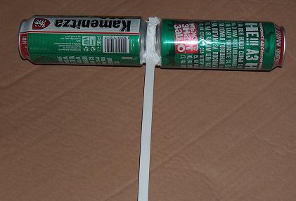

Тези "антени" не хващат повече от отвертка, вилица забита в антенния вход( е вярно, като декоративна конструкция всяват респект. Луминесцентните лампи са чист изолатор при нормални условия - използва се само възможността да вържеш кабела за двата и края(при това симетричен), а диска може да бъде заменен с отрязък от коаксиален кабел със съответния диаметър.По-важно е съгласъването на фидера със съответния дипол. За конкретния случай е добре да се направи логопериодична антена. А по проста от телескопичната-няма.
Моя телевизор за съжаление с отверка нищо не хваща.
С логопериодична антена (20 елементна) 1-ва се хваща лошо, а цифровите хич!
Имаш ли предложение за схема на проста логопериодична антена?
С кабела на снимката по-горе хващам идеално всички цифрови и Канал 1 идеално, но БТВ е със сенки...
Благодаря за идеята за бирените кутии! Имам вече две, така че започнах бирената антена. Тъй като страшно ме мързи първоначално няма и да ги режа...

Значи ти трябва насочена антена само за БТВ. Няма антена която да хваща всичко или ако има тя е като твоята-даже и сенките хваща :lol:, а на това в техниката се казват отразен сигнал. А ако те мързи да режеш кутийките.. поне извади съдържанието :wink:

Ако на снимката,ширмовката и средното жило се завъртят на 90 градуса.Като ширмовката стане успоредна на кабела(плътно до него),а средното жило стане продължение на кабела,се получава полувълнов коаксиален дипол.Естестено,че трябва да се оразмери за съответната честота.

Телевизора е LG модел 2008 година с вграден цифров тунер.
Пак ще повторя - с това на първата снимка (разстоянието до телевизора е около 15м) се хващат всички 8-те аналогови и 6-те цифрови програми от Копитото (плюс още 2 цифрови HD, които излъчват засега само сигнал без програма). Пряка видимост на около 5 км. Вече го ползвам няколко месеца.
Тъй като някои от аналоговите не са идеални се интересувах от нещо малко по-добро самоделно.
Приготвих една бирена антена, но не ми остава време да я пробвам.
Дали със съдържанието в кутиите ще хваща по-добре :?:
Бирена антена
