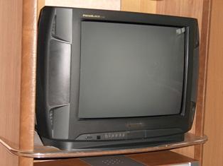

Привет. Малко история на телевизора понеже не знам дали може да има връзка с въпроса. Значи преди година от енергото ми изгориха тв-то "Panasonic Panablack TC-21X1" (диода само премигваше и телевизора не искаше да се включи). Закарах го в ПАН сервиз и го оправиха (майстора каза че съм бил минал тънко - 50 кинта). След 1-2 години картина започна да играе понякога (най-вече когато нивото на звука е по-високо). Веднъж го прави друг път не, но напоследък имам чувството че започна да го прави по-често. Като го тупна леко (отляво или отдясно) се оправя, но вече ми писна.
Имам чувството, че е студена спойка?
Имате ли идея какъв може да бъде проблема или къде?
Снимка на тв-то.
