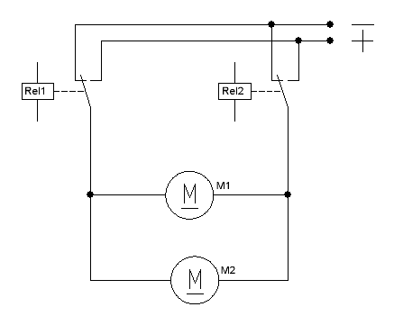

Замислил съм да ги направя с две релета със сухи контакти(четери на брой) както предложи Ники274.
Обаче има едно "но".Сигналът да речем ще се вземе от сигналът за отключване и заключване.Време на огледалата което им е нужно е 3-4 секунди.Какво трябва да е това реле или схема на накой кит е нужна.Като е добре при всеки сигнал времето да е еднакво точно,за да може огледалата да спират под един и същи ъгъл.

Моторчетата и релетата могат да се вържат по схемата по - долу.
Но като че ли е по - добре да се оправят изключвателите.
