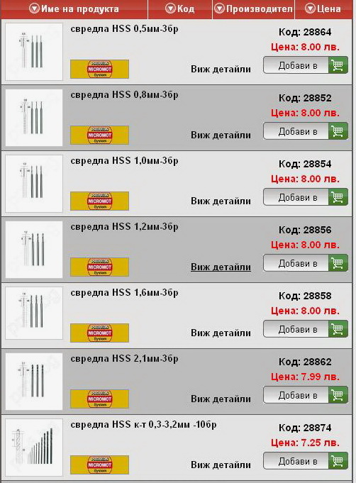

Много от нас имат нужда от тънко, добре заточено свредло при изработка на печатни платки. Разбира се, вече в много магазини се предлагат такива инструменти с диаметър от 0,5 до 1мм, но е възможно да не са заточени правилно или да са се захабили в процеса на работа, а такива малки диаметри не всеки може да заточи правилно, или нужното свредло да се счупи в последния момент, когато трябва да направим последните няколко отвора и да започнем да сглобяваме устройството. Ето какво имам предвид:
