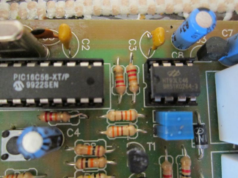

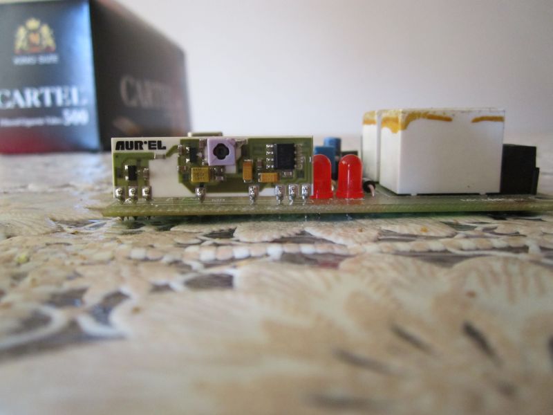

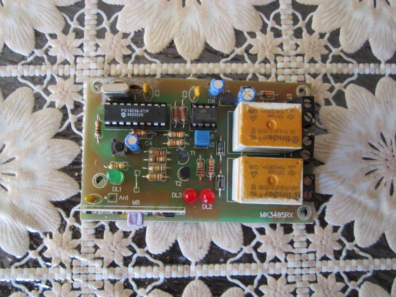

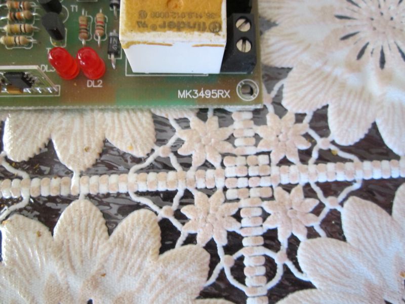

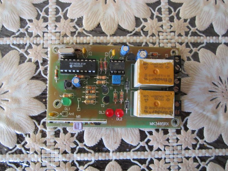

Здравейте, някой може ли да ми помогне с информация за приемник mk 3495rx. Мога ли отнякъде да си поръчам дистанционно или да разбера на каква честота работи приемника?
Приемника вероятно е на 433MHz и зависи от блока AUREL.
Питай там където се занимават с аларми на коли. Могат да ти го програмират и за новото дистанционно.
Честно казано не знам защо се занимаваш.Една аларма за кола с две дистанционни струва 35-50лв.
Съизмеримо с цената която ще ти вземат за ново дистанционно и препрограмиране.
rutaro - специалист
Идеята е да ползвам приемника, (ако знам честотата), да си закупя предавател, и да пробвам да си направя дистанционно по някоя схема от нета.

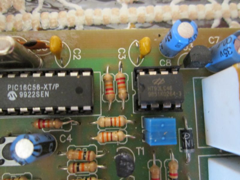

Отзад на приемника пише V90A.
Приемника ти е малката платка дето пише AUREL на нея.Чипа с надпис PIC16C56 е микро контролера и 93LC96 е памет.

Точно за малката бяла платка пиша, там е надписа V90A.
Растояние от 10м ми стига, но щом няма как да се разбере на каква честота работи, нещата се обесмислят.
Това V90A нищо не ми говори.Честотата може да се разбере, но нещата не опират само до там.
