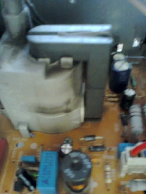

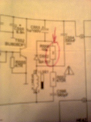

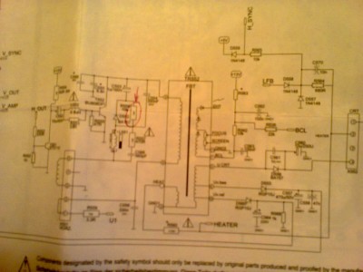

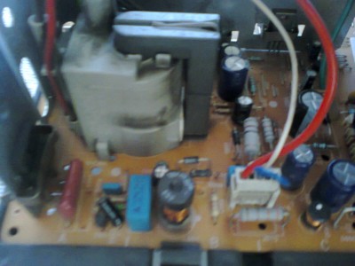

Отказа хоринзолталната развивка на телевизора ми.
Телевизора е SANG ,model NR 21C2T29-TX. Нямам голям опит със съвременните телевизори. Отворих го и забелязах изгорял резистор R558 - 10k/1w, свързан паралелно с диод D552 -BA157. Смених резистора със същите стойности и пак изгоря. Прилагам снимков материял и се извинявам за лошото качество, но можете да ме ориентирате къде е повредата. Диода ли, транзистора ли, ТХО или друго.
Благодаря!

Диода здрав ли е? Провери и кондензатора отгоре.
P.S. На кое викаш съвременен телевизор? Тоя си е доволно дърт и вехт.

Да дърт е. Имах пред вид западни, въпреки че принципа е почти един и същ с бившите соц. Нямах възможност да се развивам по-вече в тази насока. Нямам и възможност за нов и съвременен.
Утре ще го видя, хем части да купя.
Още веднъж благодаря!

ge6aaaa3 - специалист
Виж двата кондензатора, които се явяват последователно свързани на въпросния резистор. :)
