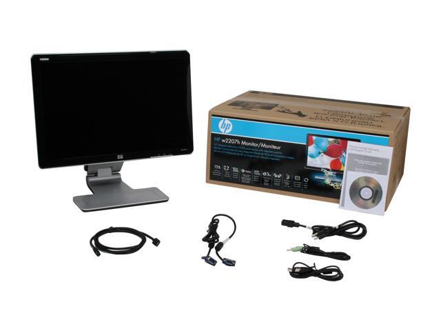

Извинявам се монитора е HP W2207h

ами аз по рано питах дали е с адаптор ама.....
според сайта на НР пише АЦ-ДЦ адаптор нищо повече, ако е така трябва да си сигурен в изправността на адаптора преди да човъркаш монитора
Не знам какво въртите все около този адаптор. Този монтитор НЯМА адаптор. Има си POWER BOARD и е този - ILPI-029.
И като сте ходили по сайта на НР можехте да видите че по заводската комплектация няма адаптор.
http://images10.newegg.com/NeweggImage/ ... 091-14.jpg
И сега какво правим имайки в предвид че питащия вероятно няма и елементарно уредче от магазин за един лев да не говоря дали въобще може да го ползва? Имам някои идеи но ще Ви изчакам да видя насоките, които ще дадете.

P.S. И за да не мислиш че съм настроен за заяждане - един жокер. Насочи се към инвертора и CCFL.

Марката всъщност не е от толкова голямо значение. Сега конкретно по темата: Пусни компютъра да зареди и като изгасне вземи силен фенер и светни отблизо, ако различиш картина (не се забелязва мн. лесно) значи са лампи. Ако е така разглоби монитора и извади лампите отвън и така пробвай да го пуснеш. Ако тръгне значи ти окъсява някъде.
