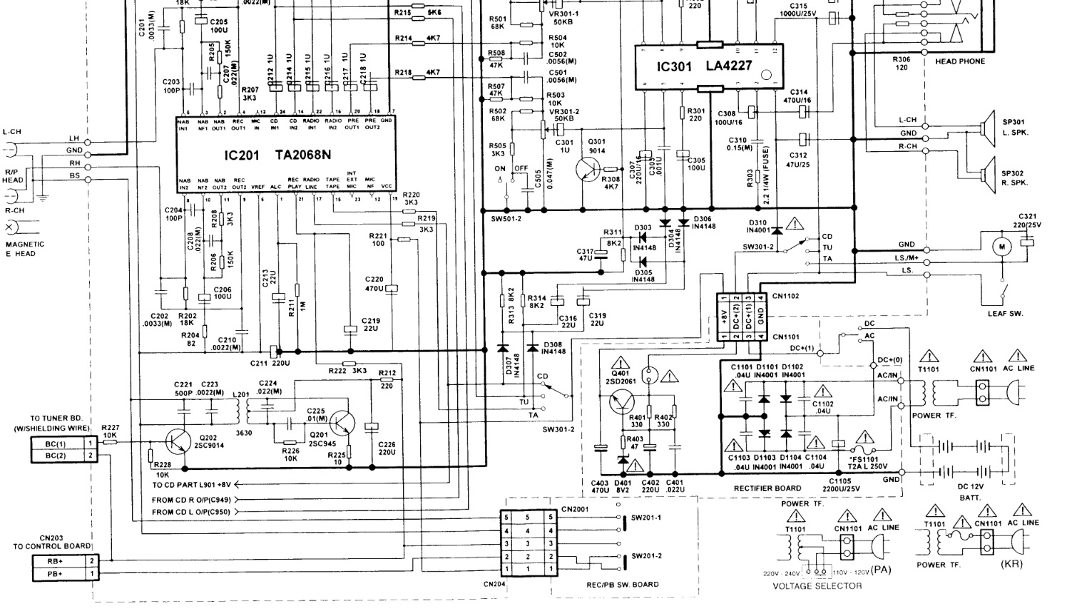

Записа от радиото се превключва от друг ключ,който се намира на платката на усилвателя и се управлява от механиката като се натисне бутона за запис,на самата механика има метална пластинка,която се мушка в квадратното уше на ключа на платката на усилвателя,но този ключ не те бърка ако не е натиснат бутона REC. Щом си видял ключетата на механиките,проследяваш кабелчетата и там дето са запоени ги замостяваш и така НЧ.Усилвателя ще бъде под захранване.

8180 написа:.... моделът е в заглавието.....
Ето за някакво друго Sanyo. Вижда се че в режим касетофон захранването за мотора, захранването на крайното стъпало и захранването на предусилвателя минава през превключвателя на механиката LEAF SW. Рядко но се среща в някои модели - има два превключвателя.
Един за мотора и един за възпроизвеждане дето захранва само електрониката. Ама наистина е много рядко.
Та общо взето ще трябва да поровиш из превключвателите по механиката.

Така, за докладвам.
Честита Коледа на всички дали акъл.
Реших задачката "сравнително" успешно и лесно. Благодаря за съдействието.
Основно ми дадохте увереност, че ИМА някакво превключване в механиките, което начално отхвърлях.
Насоката на Хидрата за захранването ме насочи да тръгна от него и да видя докъде стига по механиките. Пътем открих куплунг, който изключва мотора елементарно. Отделно споменах, че главите също са на куплунги - демек, запазих цялостта и на касетофоните, ако някой в бъдеще реши да се забавлява, с лекото неудобство, че трябва да се активира функцията просвирване И СЪС някой клавиш от механиките. Това е и лек плюс, според мен, предвид факта, че няма мрежов ключ.
Отпоих кондензаторите откъм упоменатия чип (11 и 12-ти пин) и там свързах входовете.
"Сравнително" - то е заради умерения шум при максимално усилване, който първоначално не бях доловил и похвалих машинката - не е от преустройството. Специално възстановявах схемата за проверка. Брум няма. Свири достатъчно чисто до към 70-80% на "волумето" при средна сила на сигнала, сравнима с тази на радиото. Нататък - толкова си може.
Весели празници и успешна 2015-та!
