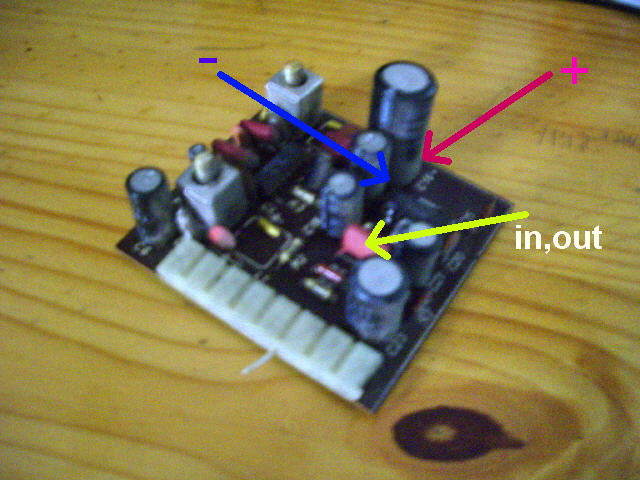

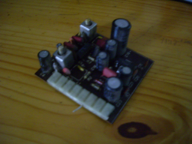

Някой можеи да ми каже изводите на платката за звук на въпросния телевизор искам да я пусна само нея като усилвател.Платката е с A220D и MBA810

Не си заслужава да я ползваш платката.МBA810 е НЧУ с максимална отдавана мощност 5,3-5,5вата (при нелинейни изкривявания 10%!!!!).По-добре си вземи някой кит на Неомонтана или Хобикит с TDA2003, TDA2005.
Иначе, ако си мазохист и смяташ така или иначе да го подкараш усилвателя имай предвид следните неща:
-входа е извод 8 на интеграла MBA810
-изхода е извод 12(високоговорителя го връзваш след разделителния кондензатор)
-захранващото напрежение трябва да е в диапазона 5-20волта
-входното съпротивление е 85-90килоома
-максималната мощност може да бъде отдадена на високоговорител с импеданс 4 ома
-максималната работна честота е 12килохерца (40 за означените с DS и DAS интеграли)

А къде точно трябвя да вържа захранаването,входа и изхода.Интегралата е с означение DS.

+ на захранването го връзваш на извод 1(на интеграла МВА810). Масата ти са изводи 9 и 10.Входа е извод 8.Изхода е извод 12.
mitcd - специалист
+ и - под големия кондензатор запояваш два кабела на изводите му.Разпояваш червения кондензатор и от едната страна е изхода на МЧУ то а от другата е входа към усилвателя
mitcd - специалист
За говорителя единия кабел на маса минус.Другия запояваш на изхода на кондензатора - долу дясно на краче минус
