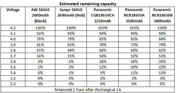

Благодаря но 70лв е скъпо имакса ми излезе 30 и върши осем пъти повече. защо смятате батериите по 3.6? аз моите ги РАЗРеждам като стигнат горе долу толкова 3.6-7 това е почти изтощена клетка... заредена ли он е 4.2

Че по колко да я смятам? Те хората са си написали даже на батерията - 3,6 или 3,7.
И зарядните за 36-волтови батерии ги пишат - Изходно напрежение 42V.
sofeto88 - напреднал
на батерията е написано 3.6 защото това е безопасното напрежение до което се разрежда аз така го разбирам
Грешно го разбираш. Това е номиналното напрежение на батерията.
Максималното при пълен разряд е 4,2 за масовите. Има някои и до 4,35V.
Обикновено защитите на тези батерии от дълбок саморазряд изключват някъде към 2,5V.
И не знам що питаш? На батерията обикновено си има написан точния модел.
Намираш му даташийта и там си пише всичко.
