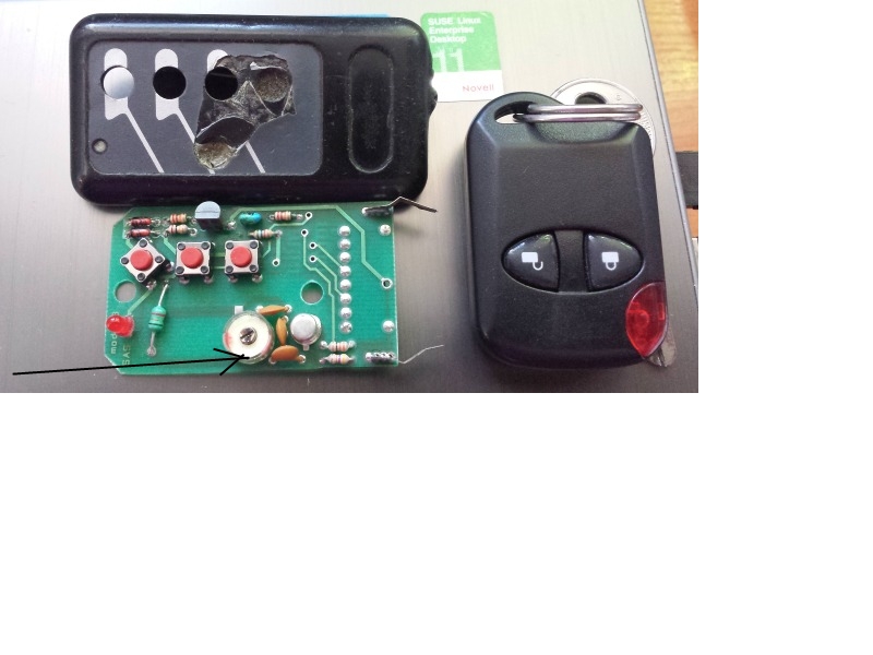

Казаха ми в сервиз за аларми, че честотата на дистанционното е нещо разместена. Имат устройство което засича честотата на дистанционното, но не им се разкарваше до гаража да го напаснат спрямо нея. Та го направих сам -трябваше на място до вратата от 7-8 метра да въртя потенциометъра много леко в двете посоки докато нацеля честотата и дистанционното да хваща от повече метри. Въртя потенциометъра, натисна копчето за повдигане, ако не се задейства- пак въртя и така.
Откакто го направих вече хваща от 10-15 метра.
