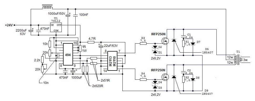

Съществува ли схема на 12 волтов инвертор, чиято честота може да се регулира ?
Тябват ми поне 30-ина вата, но няма проблем и да е по-мощен.
Ако съществува такава диаграма, ще е възможно ли да ми я пратите ?
Благодаря предварително.
Забравих честотата - да се регулира от 50-ина херца нагоре.

От 12DC на 220АС за такъв инвертор ли питаш?

Ако смениш кондензаторчето 10nf може да увеличиш спектъра от честотата. Успех. Инак по лесен вариянт е със обикновенно мултивибраторче и на колекторите да закачиш по един мосфет.
