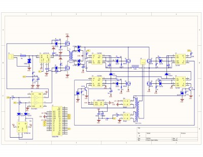

@2v6: Основната ми идея бе, да си "чешам крастата". Електрониката ми е хоби, за което за съжаление остава все по-малко и по-малко време. До колкото съм чувал от един познат, който си прави на вилата соларна инсталация, по евтините контролери били с не много коректен алгоритъм на следене на мощността. до колкото разбрах, "гледали" да държат напрежението на панела постоянно около дадена стойност, изхождайки от V-A характеристика.
Иначе имам една постоянна консумация от порядъка на 100-150 вата, която ако успея да я "обера" ще е все +
Инвертор 200 W просто няма скъп.
МРРТ алгоритъма точно това му е целта - да поддържа напрежението на панела в определени граници, така че да се получава максимална мощност.
При инвертора който съм тествал напрежението на панела се преизчислява и променя непрекъснато.
Постоянната ти консумация 100-150 W от двигател 220VAC ли е или някакъв захранващ блок за ниско право напрежение?

Дойде ми идея за галванично измерване на мрежовото напрежение да се ползва ACPL-C78A на AVAGO Technology . Има го в наличност .
Защо ти е да мериш мрежовото напрежение?

martosound, Благодаря ти :prayer: още веднъж, че се включваш с тези интересни идеи и предложения.
Явно схемата ще търпи сериозна преработка. За сега ще експериментирам с оптрона, поне да я докарам до работещо състояние :-D
намерих още една идея за такъв конвертор, и там ми се струва че "сфазирането" е също интересно направено, и би могла да се ползва идеята http://www.webalice.it/crapellavittorio ... pemura.gif

Така работят grid tied инверторите, за да се синхронизират с мрежата.

Това за синхронизирането в някоя рекламна брошура ли си го видял :wink:
Там пишат "Изходното напрежение е чиста синусоида". Един инвертор свързан с мрежата няма "изходно напражение". Дори куплунга за връзка е като за консуматор (мъжки). Формата на напрежението е такова, каквото е в мрежата. Ще е чиста синусоида само когато "входящото" от мрежата непрежение е с форма на чиста синусоида.
grid tied инвертор с мощност под 1kW e с много по-голямо вътрешно съпротивление от това на мрежата и въздействието му на мрежовото напрежението е незначително.
За синхронизация трябва само да се знае посоката на полувълната в мрежата. Инвертора генерира ток със същата полярност, така че да тече от кондензаторите в него към мрежата.
За тая цел има два оптрона, които да задействат съответните високоволтови ключове за връзка между кондензаторите и мрежата.
Кондензаторите се зареждат на около 350 VDC от енергията на слънчевия панел.
Телевизора (предполагам не е "Опера") и лаптопа може да ги захраниш с 350VDC директно от соларния инвертор и успоредно с един изправител от мрежата (280-330 VDC). Така си спестяваш "синхронизирането".

То целта е инвертора е да се включи към цялата мрежа. Иначе какво - трябва да се опъват отделни кабели към различните консуматори ли? Ами ако има телевизор с кинескоп, какво ще му се случи на размагнитващата бобина с това постоянно напрежение?!?!?!?!?! :-D :-D :-D

Мисля, че като "изпляскам" заредения кондензатор към мрежата, когато напрежението минава през нулата, ключовете няма да издържат дълго, или трябва да сложа "тлъст" дросел. За това се опитвам да направя ШИМ в синхрон с мрежовото напрежение - дали ще стане - друг въпрос :-D
Това за което говориш, се прави до колкото съм гледал със изходен трансформатор. В предишния си пост пуснах един линк към такъв инвертор, и въпреки че е със трансформатор на изхода, пак е ползван ШИМ. Е, неговата схема е доста по-проста.
То за можене - може. Ама не ми се теглят жици из къщи

Оптроните са затова - позволяват включването над определено непрежение на полувълната (примерно 10V).
Хладилник с компресор не е постояннен консуматор :idea:
Как ще спираш подаването на ток обратно в мрежата през електромера?

Сигурно си прав за оптроните и за напрежението, ама все си мисля, че това ще работи при друго схемно решение.
Няма да спирам обратното подаване на ток. Нека и енергото да е на далавера :-D

След преправяне, експерименти, и една шепа изгорели транзистори :lol: схема та я докарах до работещо състояние.
Благодарение на идеите на martosound инвертора работи почти без да грее :prayer:
Схемата с линейния оптрон, не стана добре поради сложното захранване на ОУ и се върнах на варианта с трансформатора.
Забелязах че когато работи на празен ход, формата на изходното напрежение е почти като тази на входното.
промених схемата, и мисля че се получи.
Работния вариант в момента е този:
