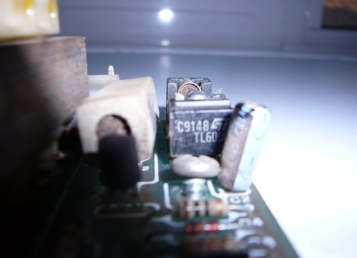

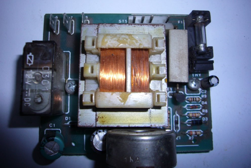

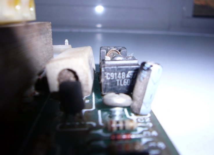

Сблъсках се с проблем, за който в магазина за електронни елементи не могат да ми намерят решение. Бих се радвал някой разбиращ от тези неща да ми помогне. Става дума за регулатор на миг маг (цо2) апарат за подаване на тела. Както си работеше и спря да подава напрежение към моторчето въртящо ролките на тела. Реших, че моторчето е изгоряло, но му подадох напрежение 12 волта и си работи. Когато разглобих платката установих, че едно керамично съпротивление се е допряло до транзистор, в следствие на което част от транзистора се е стопил и най-вероятно е отказал да работи. Проблема идва от това, че въпросния транзистор не могат да ми го намерят тук в магазините за електронни елементи и аз няма как да го подменя, за да видя дали е само това проблема.
Ето и снимки на въпросната платка и на транзистора. На транзисотра е записано C9148 TL6006
Бих се радвал ако някой може да ми помогне с нещо или да ме насочи с какъв друг елемент бих могъл да заменя дефектиралия транзистор.
