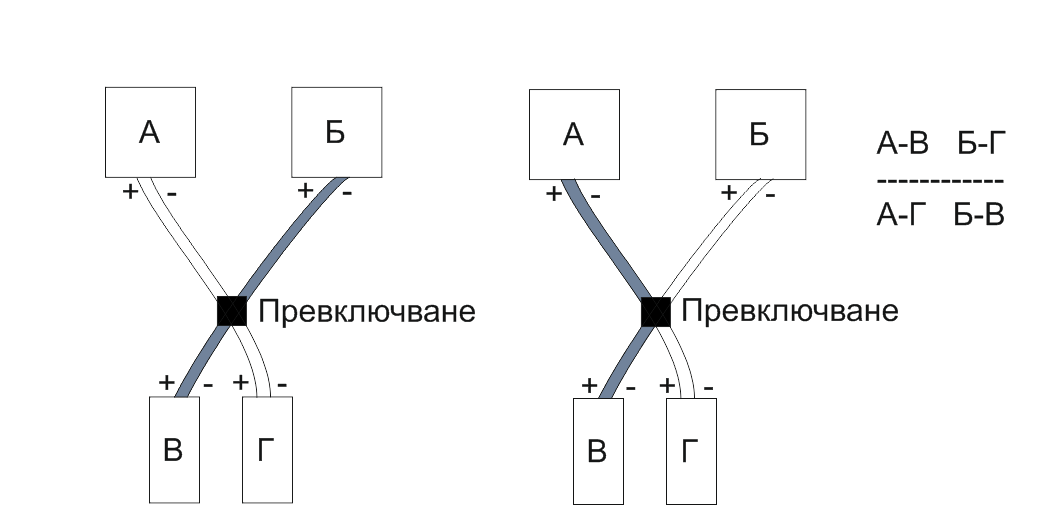

Здравейте приятели, няма кого да питам около мен, затова се обръщам към вас.
Ще бъда благодарен ако някой може да ми предложи как да реша следната задача.
Трябва ми превключвател за следната схемата.
prewklichwatel 3.png (46.22 KиБ) Видяна 2363 пъти
По възможност да бъдат така направен превключвателя, че веригите да са свързани заедно и да може да се сменят ръчно.
"А" да има връзка с "В" и "Г" при превключване и да няма връзка с "Б".
Също "Б" да има връзка с "В" и "Г", без да се свърза с "А".
Така да бъде, че когато "А" е свързана с "В", "Б" да е свързана с "Г" и обратно, когато "А" е свързана с "Г", "Б" е свързана с "В".
Благодаря ви за отделеното време.
Токът на веригата няма да надвишава 10 ампера.

Ако схемата позволява да се обединят всички минуси и да се комутират само плюсовете, един кръстат ключ ще свърши работа.

Трябва ти пакетен прекъсвач. Повечето модели имат възможност да ги разглобиш и наредиш логиката, както решиш

И аз за това се сетих, но като прочетох че токът ще е до 10A...май няма да издържи. Макар, че съм виждал бойлер да се включва с ключ за осветление.

По спецификация ключовете за осветление са до 10A.
То са възможни и схеми с контактори за по-големи токове, ама става по-сложно.
С тези плюсове и минуси нещо много ми намирисва на соларни панели, акумулатори....
Така че ключовете за осветление отпадат при комутация на DC.
Ще ги изпържи за раз бройки ...

Контактори и пакетен прекъсвач с необходимия брой позиции.

На мен ми трябват 2 позиции. Доколкото разбирам ще ми трябва ще ми трябва пакетен електрически прекъсвач с три позиции от този тип:
Не ми стана ясно как да свържа контактора и като цяло видях, че има няколко вида. Ще трябва да се образовам малко. Ще видим дали ще се справя с плюсовете и минусите.

Или пакетния прекъсвач, или 2 контактора. Не и двете заедно. Но ако са контактори, трябва да са с бобини за постоянен ток, с управляващо напрежение, съобразено с източниците, дето ще го захранват.

Пакетния за да комутира 10А./ със запас/ на DC ,ще е доста обемист!? За предпочитане-слаб пакетен и два контактора по 16А.
