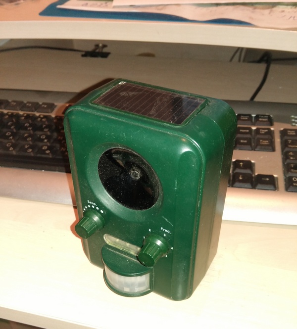

Здравейте, имам млада ябълкова градина , която често се навестява от стадо сърни. Правят доста бела по дръвчетата няколко дори напълно ми унищожиха. Ограждането не е опция защото е твърде скъпо, а и сърните могат да прескочат до 3 метра ограда.Намислил съм да направя аларма от сирена и лампа които да ги прогонват. Идеята ми е да оградя мястото с една жица рибарска корда на около 1 метър височина. Когато сърната бутне кордата да се включва сирената и лампата. Захранването ще е стар автомобилен акумулатор. Ключето ще е тип бутон , като се опъне кордата да се включи сирената ,като се дръпне сърната да се изключи. Опасявам се обаче ,че сирената ще пищи твърде кратко и по скоро ще им събуди любопитството отколкото да ги изгони. Та въпроса ми към специалистите е : съществува ли някакво реле или контролер , който като се опъне кордата, демек като се натисне бутона еднократно , да поддържа сирената и лампата включени 20-30 секунди .
Приемам и други идеи за изпълнение на алармата ,само да не е твърде скъпо, че двуногите и те правят бели :-D

Има схеми на реле за време. Натискането на бутона ще го задейства и само ще се изключи след зададеното време. Ще трябва да търсиш някаква схема която да работи и при постоянно натиснат бутон. Не съм правил такава и не мога да ти дам изпробвана, но съм сигурен, че някой е правил и ще ти даде най-малкото линк.

Напиши в търсачката "електропастир" и ще видиш интересни решения, които не изискват големи финансови разходи и могат да решат проблема със сърните :) За двуногите само дървен господ помага, а някъде и това не помага :-D

Има дори готови такива джиджавки със светлинна и звукова аларма. С датчик за движения са и се включва алармата само когато нещо мине пред тях. Хубавото е че звуковия в тях всъщност е в ултразвуковия диапазон и няма да се стряскат хората на близо. Но пък дивите животно много добре го чуват. И другото не маловажно е че имат и вграден соларен панел и акумулаторчетата са винаги в готовност. :) И да няма слънце изкарват почти 10 дена със собственото захранване. А после един ден е достатъчен да се напомпат. С 5 такива покривах една 4 дка. сливова градина. В началото доста упорито я атакуваха но после свикнаха да заобикалят защото се научиха че там не трябва да се влиза. :-D
