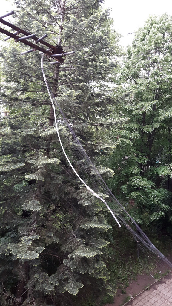

Тази антена още се ползва в София през усилвател де.
Все пак и нея ще трябва да подменям.

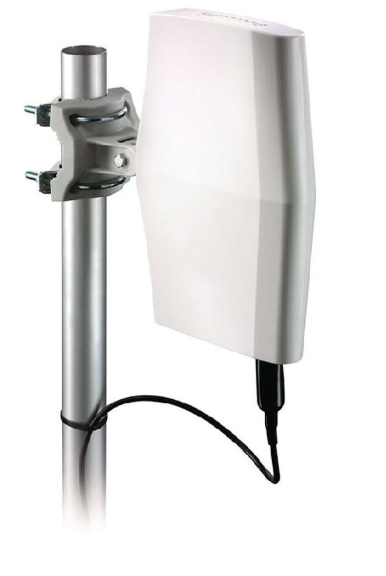

Сега се занимавам с тази:
Philips SDV 8622.jpg (43.56 KиБ) Видяна 3778 пъти

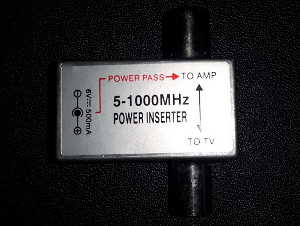

Интересното е, че пише усилване 40dB, а в инструкцията пък пише, че усилвателят не е включен в комплекта. Аз за това я купих, защото си имам усилвател. Обаче как се предлага с 40db усилване, като няма усилвател в комплекта и защо като няма усилвател пък в комплекта е включена този инжектор :?
+ адаптор за захранване с 6V DC :? :? :? :? :? :? :?

Пък аз си мисля че има усилвател и той е вграден в антената,та адаптера е ако устойството с която гледате ефирната няма опция да подаде напрежение към усилвателя в антената.

Вероятно има усилвател в кутията, но е капсулована без опция за винтове за отваряне.
Освен това от нета изкарах следното описание, според което има усилвател в кутията на антената.
Обаче изхвърлих това де беше в опаковката и там на картинките имаше м-у позиция b и a нарисуван усилвател.
Пак ще пробвам и ако е с усилвател, това не е моята антена. Ще търся без усилвател.
Тази ще замени логопериодичната от снимката по-горе.
Всъщност от описанието под схемата на стр.7 в т. с и от текста в скобите съм се заблудил.
Явно антеката е с усилвател.

Няма проблем да се ползва и без усилвателя, казвам го защото имам подобна, малко по стар модел от първите "модерни" антени. Иначе пускаш напрежение от устройстовто или адаптера и ако се вдигне сигнала значи има усилвател...но съм на 99% сигурен, че има такъв в нея.
kozl - майстор
Да мерси за подкрепата, но аз имам усилвател и ще потърся по-евтин вариант, а тази вече има друго предназначение. Също ми бе интересно, е че в ръководството има съвет, че може да се боядисва корпуса на филипсовата антена.
