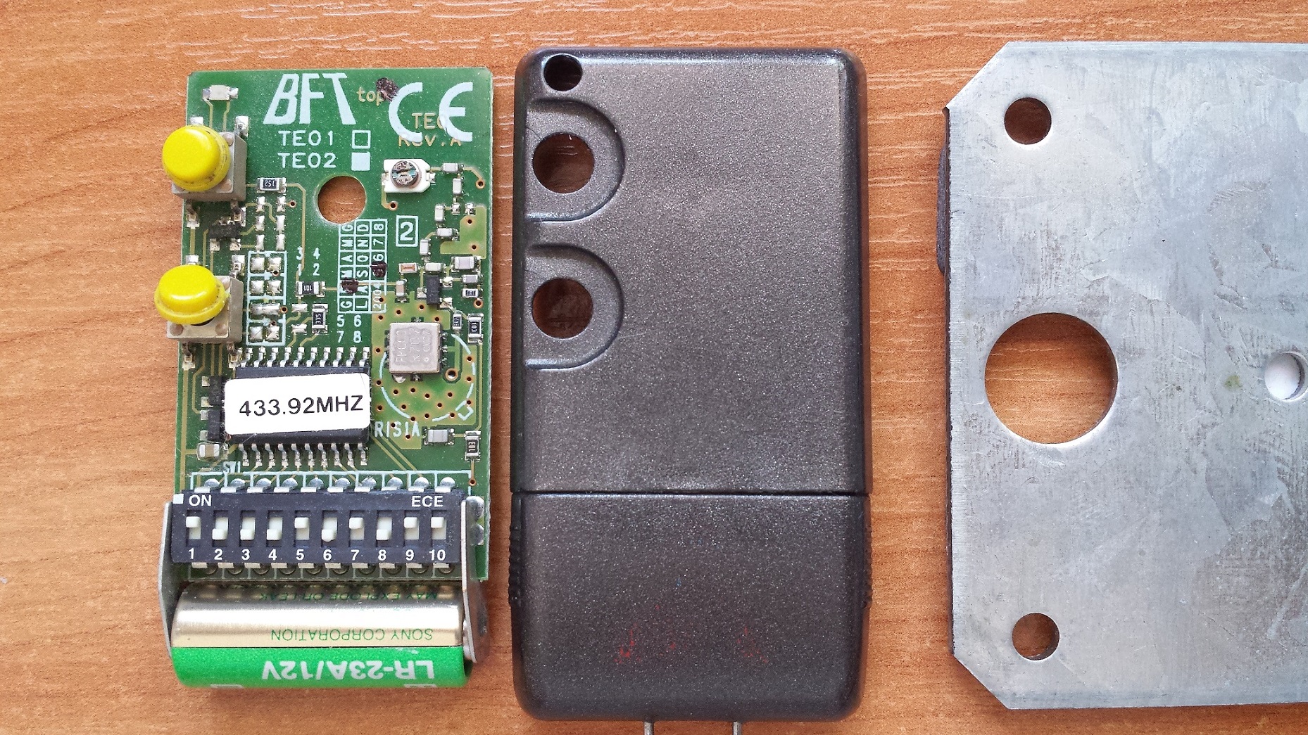

Здравейте колеги, имам следния казус и се надявам да получа помощ от Вас.
Имам пелетна камина, която може да се управлява от IR дистанционно, да обаче съм го запилял с годините и не мога да го открия. Понеже имаме още една същата камина в къщата взех нейното дистанционно за проба, но не работи(иначе си работи на другата камина). Пробвах всичко описано в книжката като инструкция и не иска и не иска. Ето какво представлява дистанционното
Както виждате под капака има някакви джъмпери за настройка, щраках ги но без успех
Ето и инструкцията в сервизната книжка на камината
Пробвах да разменя джъмперите и след това правих процедурата но без успех.
Реших да се обадя на официалните сервизни техници на Burnit(такава ми е камината) и да попитам тях, но те ми отговориха че всяко дистанционно било заключено към съответната камина по честота и не съм можел да ползвам на моята камина дистанционо от друга
Не я разбирам тази материя, но все си мисля че има някаква сервизна процедура по обучение на това дистанционно, за да работи към даден приемник(в случая моята камина), все пак това си е универсално дистанционно.
Ще съм Ви благодарен за всякакви съвети
