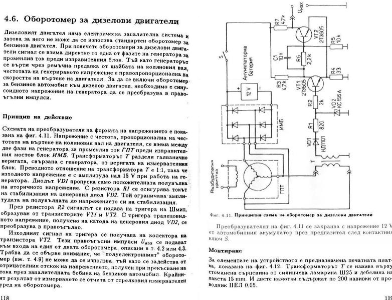

MamaMy написа:Те повечето дизели от там си взимат сигнала за оборотомера, но самия уред също е предвиден за дизел. Намери си табло от дизел, а извода от генератора се вади от коя да е намотка. Те са 3.Нека да провери дали генератора му има изведена букса със обузначение (W) Това е извод от едната намотка преди диодите.

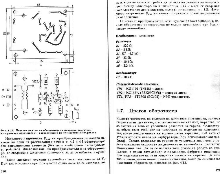

Ето и схема как да накараш бензинов оборотомер да работи на дизелов двигател.
Схемата е вземата от http://www.opelclub-bg.com/forum/

Колеги, я кажете някакъв заместител на Ш образния траф дето трябва да се изработи в схемата, че невиждам кой ще иска да се занимава с него. Защо 200 намотки, колко метра тел е това и каква стоиност трябва да дава? Пълен съм с въпроси. Кондензатора C1 - 10nF с какво номинално напрежение трябва да е? Поздрави.

Намери (или купи) едно трафче със същите или горе-долу същите размери само че да не е залят или със заварен магнитопровод. Разглобяваш го и го пренавиваш като ползваш от неговия проводник.
Какъвто и кондензатор 10nF да сложиш става.
Такива транзистори едва ли ще намериш, но всякакви маломощни NPN транзистори ще свършат работа.
Ценеровия диод VD2 е за 5 - 6V.
