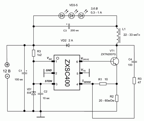

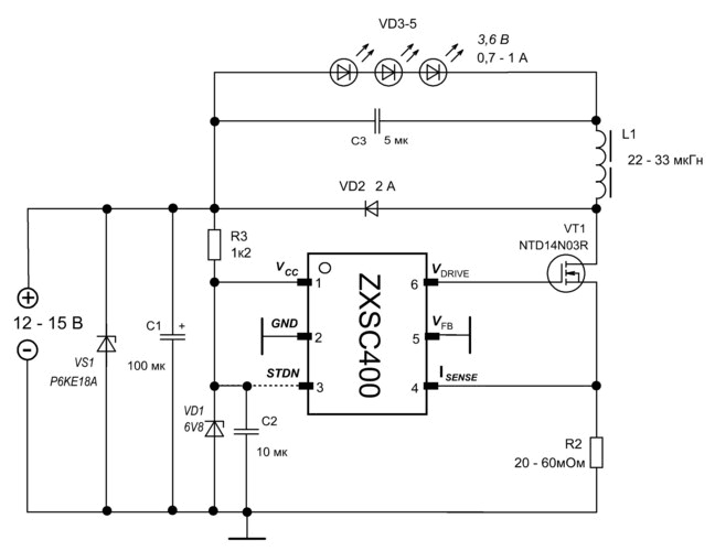

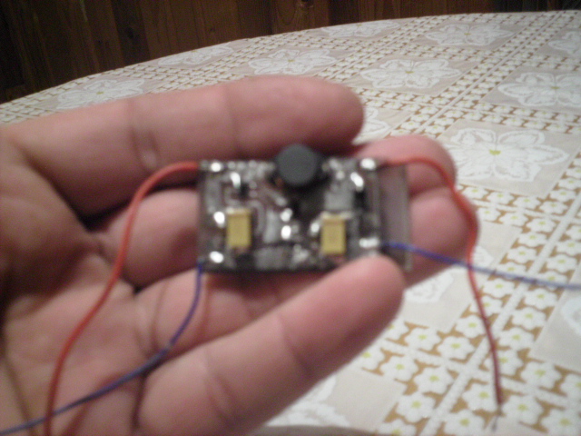

Опитай с драйверче .Ето ти принципна схема за драйвер на базата на ZXSC 400 с който може да подкара диодите .двете схеми дето съм ти приложил са за подобни неща.Светодиодите дадени на схемата са мощни и са по 350-700мА до 1 А.Прегрупирай си твоите на няколко групи и ше ги подкараш да светят.Аз сглобих подобен но го храня с 3-5 волта и ползвам SMD.Малкио са скапани снимките но все пак да видиш . Ако нещо те интересува питай .
тук е с биполярен транзистор захранване 12в
тука е с MOSFET и захранване 12 в
ето снимката ама съм много зле като фотограф

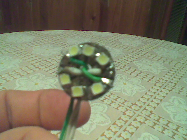

това са групата диоди SMD по 30 мА на 3 в
