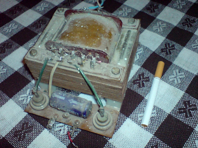

Доколкото рабирам, става дума за CDradio за кола. Вероятно мощността му е 20 или 40 вата. Със сигурност задаващия такъв въпрос е ...хм, головодник, той си го призна. За да се направи захранването, което търси, е необходимо да се знае консумацията...той едва ли може да я измери. Но ако предположим, че авторадиото е с мощност 2х20 вата при захранване 12.6 волта, то 40/12.6=3.17А, при 14.4 волта- 2,77 А. Не ми се мисли за 2х40 вата и повече.
Май компютърно захранване е най-удачен вариант.
Колега, прескочи до битака и си купи едно комп. захранване за 10-20 кинта., Всичко друго ще ти излезе по-скъпо. Както писа Стефан, без пари няма да направиш нищо. Ако имаш нещо в мазето ( тавана,килера) , кажи ни.

Около 50лв ще мога да отделя, но едва ли ще стигнат за качествен уред. Имам доста зарядни от телефони, обаче като стойности са слабички. Аз очаквах да ми предложите някакви схеми, които да са по простички /самоделно адаптерче/ или нещо такова.

Подкрепям идеята за комп. захранване.
Иначе не случайно по-горе те попитаха дали не ти се намира някаква стара техника. Захранващ блок от култовите ТВ "Шилялис" например би свършил работа... Да ти се намира трав за лунички?
С трансформатор 12 волта 10 ампера+грец+кондензатор 4700uF от магазина сигурно ще стъпиш на 50 кинта.
За обща култура, авто CD съм подкарвал без проблем на това
