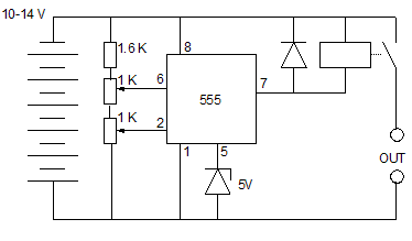

Първоначално се бях насочил към нещо подобно, но ще стане пак доста сложно.
Засега тествам схемата по-долу. С тримерите може да се регулира доста точно напрежението на включване и изключване.

stefan_gb - специалист
2v6 Знам че си наясно с електрониката но разреждане на акумулаторчето до 10V не е добра идея , по кадърно ще е ако настроиш схемата да изключва на 10,8 -11 V . Така ще му удължиш живота многократно а ако захранваш някое инверторче също е в плюс.
8180 - майстор
2v6,
Доста се зачудих на въпроса (точно от теб).
Позабравил съм ги тези работи, ама това трябва да е схемата.
Харесвах го 555. :)

Пробвах да спестя 1-2 часа откриване на топлата вода...
stefan_gb написа:
Ползва се с този акумулатор едно инверторче, което си има вградена защита и спира при напрежение под 11V.
Аз обаче имам и друг инвертор, който изключва консумацията от акумулатора чак след като падне под 10V...
Ясно е, че не е добре акумулатора да се разрежда докрай.
Въпроса е при консумация около 2А, акумулатор 50-60 Ah на колко процента ще е разреден при 11V?
Между другото ще трябва да сменям акумулатора - какъв може да се намери изгодно за онлайн режим на работа?

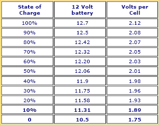

Намерих и описанието по-долу.
Откъде може да се намери подходящ за мерене на гъстотата на електролита плътномер?
И един допълнителен въпрос - има ли смисъл да се навържат успоредно акумулатори с цел увеличаване на капацитета? Примерно стари, които още имат живот.
Приблизителен заряд на акумулатор оставен в покой поне 3 часа. За удължаване на живота заряда трябва да не пада под 20%.

Таблицата, която показвате дава зависимостта на капацитета от напрежението на акумулатора, но в литературата която аз ползвам за акумулатори изрично е подчертано, че поради малката разлика в напреженията на зареден и разреден акумулатор/2,09за зареден и 2,0 за разреден -отнася се за една клетка/ по- практичният начин за проверка е чрез измерване плътността на електролита.Трябва да се прави разлика и в това за какво се използва акумулатора.При стартерните се допуска по дълбоко разреждане защото се разчита, че при движение алтернатора ще зарежда акумулатора форсирано/с ток близък или надвишаващ максимално допустимият/, но при стационарните не е така, затова при тях се допуска по-малко разреждане.
