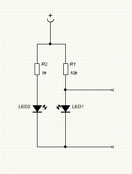

Датчика на Хол го замених с диодно- транзисторен оптрон, чийто ток усилих с транзистор и задейства успешно логическите елементи при директно свързване. Обаче май не задейства първия логически елемент- D2.1 след кондензатора С2. Не съм сложил резистор към маса преди С2, но използвах единия свободен логически елемент от D2 като буфер- двата входа накъсо, през тях постъпва сигнала от оптрона, а изхода- на левия извод на С2. Започнах да се чудя дали не е заради това, че замених TTL c CMOS без да преизчисля и заменя стойностите на кондензаторите и резисторите(не, че знам как:?:). Интегралите схеми ги захранвам с 12 волта стабилизирано напрежение със 7812. Крайният транзистор (BUZ11A) се отпушва и развърта двигателя, ако му се подаде високо ниво през D1.4. Засега не съм поставил филтъра Др1-С4, но не мисля, че е от това. Утре ще потърся и датчик на Хол, пък да видим дали ще стане
. Благодаря за помощта!
П. С. Пробвах да увелича стойността на С2 на 0,5мФ и 1мФ и пак нищо

Найденов написа: ... Утре ще потърся и датчик на Хол, пък да видим дали ще станеНе е нужно да търсиш датчик на хол, ако оптронния вече работи, но ти май не си наясно дали това е така. За това започни внимателно отново от стъпка 1, която ти е предложилш lenko71 и пиши за резултата.....

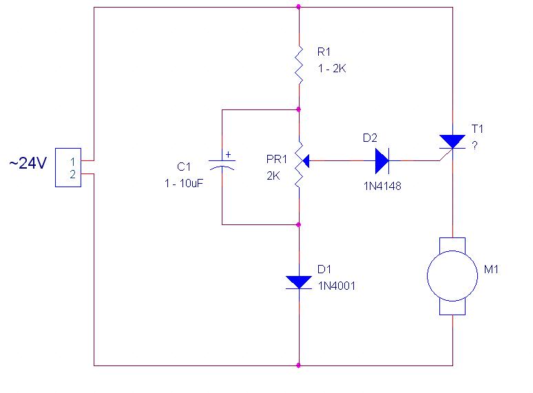

Виж и тази схема.
Публикувана е в книжката "110 тиристорни схеми" на Р. Марстън.
Правил съм я преди доста години, работи перфектно, стига да не искаш да работиш с много ниски обороти, защото тогава машината отдава пълната си мощност и при променливи натоварвания "подскача". Можеш да позамажеш положението с подбор на кондензатора.

Пробвах с една друга схема с тиристор, но точно "подскачането" ме възпря да я ползвам за идеята си.
