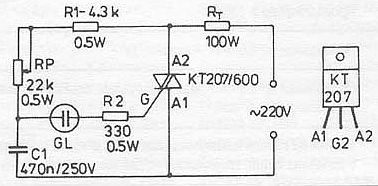

По първата схема съм направил около 10 регулагора специално поялник за себе си и за приятели. Работи добре- поялника, който оставих за себе си ми служи почтено около 7 години- миналата седмица му изгоря нагревателя. Не си спомням дали регулирането е линейно. Не съм монтирал дросела и кондензатора на входа и така цялата схема се събира в дръжката на поялника, като се прави отвор за потенциометъра(тример, запоен на платката).

а без динистора ще работи ли? извинявам се, ако въпроса е дразнещ, но съм неопитен.

Динисторът управлява симистора и в тази конкретно схема мисля, че не може да се "скопи". Има схеми, в които тиристор/симистор може да се управлява с еднопреходен транзистор, или с аналог на такъв, изграден със силициеви транзистори, а също и да се замени динистора с неонова лампичка. Има и схеми на управление на тиристор без използване на динистор. За съжаление в момента не мога да ги намеря. Защо те притеснява динистора- не е скъп и дефицитен елемент и този конкретно е с размерите на диод от типа 1N4001. Пиши какво те затруднява /ако трябва и на лични/ и ще се опитам да помогна.
П.С. Сега се сещам, че май динистора може да се замени успешно и безрпоблемно с DB3- явно са аналози,като DB3 е в стъклен корпус както импулсни диоди 1N4144, а това, което съм надраскал срещу описанието на D1 в статията е корпуса на симистора КТ207.

благодарен съм ти за търпението. пробвах точно с дб3 което е диоден тригер (така си мисля поне), но не се получи т.т не се намалява и увеличава и сега ще търся динистор. проблема е, че магазина който ми е удобен нямат динистор. п.п. (пробвах го с лампа 60 вата).

http://www.pchelar-probvaisambg.com/statia33_spisak.htm - тук има разни симисторни регулатори с различно управление.
Регулатор с глим-лампа вместо динистор.

колега стана. обърнах триака и се получи, сега мисля да пробвам с твойте изчисления защото така намалява само до 168 в.

lacezarasia написа:колега стана. обърнах триака и се получи, сега мисля да пробвам с твойте изчисления защото така намалява само до 168 в.И аз преди време доста си блъсках главата с една не много сложна схема със симистор ( дето казват майсторите на старите мотори Балкан- "Ток- да те убие, бензин- да те удави, пък не пали"), докато се усетих, че не случайно са означени- първи анод и втори анод. При регулирането с тиристори и симистори формата на изходното напрежение не е синусоидална, а синусоида с изрязани сектори. Това може да те лъже при замерването. А поради тази причина и не е много подходящо да се включват към първичната на мрежови трансформатори
