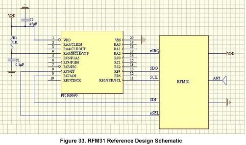

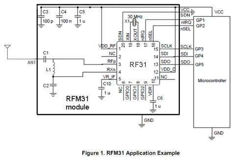

Аз се спрях на тези защото имат много добро описания в пдф- формат, иначе разбрах че мога да си намеря и тука. Така разбрахме се че това е само за предаване или приемане виж тези снимки те са от сайта който споделих по-рано и на тях тези модули се свързват с PICхххх микроконтролер и сигурно той изпълнява кодирането, но четох някъде че с него ще е по трудно от колкото с кодер/декодер или говоря глупости :). Та този микроконтролер ли извършва кодирането (пр. Манчестър) или пак съм далече от истината.
edesign - специалист
Да точно този контролер извършва кодирането. За него трябва софтуер и програматор за да го запишеш вътре.
Има и един много лесен но не съм 100% сигурен дали ще работи надеждно.
1. Към предавателя можеш да подаваш честоти например 500Хз, 1кХз, 1,5кХз до 2кХз например с 555 схеми има из нета, а и калкулатори
2. към приемника слагаш детектор на тон LM567
Но не съм сигурен дали няма да сработва и спорадично, тъй като приемниците изкарват голям шум на изхода си и може декодера да приеме шум като реален тон. Просто трябва да се пробва
