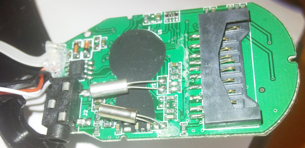

Ето какво сътворих за 2 вечери:
Необходими материали:
В последствие добавих светодиод, удължител за USB и кабелен канал.
Сложих копчето за включване на трансмитера на мястото на копчето за вадене на касетата, в следствие на което панела вече не е свалящ се! :pardon: Има възможност да се монтира копче тип бутон, който да го натиска оригиналното копче за вадене на касетата, но ненамерих такова, ако намеря ще сложа.
Монтирах бутони за сменяне на песните на мястото на бутоните за превъртане на касетата.
Удължих сензора за дистанционното и бутоните за смяна на песните.
Реших да оставя платките на трансмитера с оригиналната кутийка за по стабилно, монтирах го на основа от кабелния канал и използвах стерео жак за изхода на звука.
Сложих отделен предпазител за захранването на трансмитера, тъй като то е независимо от касетофона.
Използвах стари пинчета от дънни платки на компютър за свързване към буксата на ченджъра, както е описано в линка по горе.
Това е в завършен вариант. На мястото на капака на касетата поставих капак от кабелен канал и на него сложих сензора на дистанционното и светодиода за индикация за включен трансмитер.
Дисплея не можах да го сложа и него на капачето, тъй като лентовия кабел му е прекалено къс. Пробвах го свири добре, като недостатък може да се приеме, че сигнала от трансмитера е малко по слаб, но това се компенсира с малко повече увеличаване на звука от касетофона. За 14лв получавате прекрасен плеър с USB, слот за карти (който по нататък ще го мъдря как да го изкарам и него) и дистанционно! :pardon: :ooops:

Прилича на "адска машина"-много кабели бре. Само не се разбра защо му е слаб сигнала. Не хващаш ли с FM, какви са тези жакове?
Tas4o - напреднал
Сигнала е през AUX на буксата на чеинджъра. И през фм хващам, но сигнала е ужасен и има много смущения.

Целта на цялото занятие е сигнала да влиза директно , а не чрез FM тунера ( от където пада качеството на звука )
Tas4o - напреднал
То можеше да изкарам един директен кабел да включвам плеър или телефона, но исках всичко да е 1 устройство, а и качеството няма нищо общо със фм сигнала! Мисля, че се получи повече от добре като за без пари :) :supz:

Tas4o, може ли да ми покажеш от къде точно взе сигнала за изхода от трансмитера?
velev-klima - специалист
Не ти е нужно да взимаш от изхода за трансмитера ами директно от стерео жака взимаш. И аз направих нещо подобно с радиокасетофон блаупункт намерих входовете на предусилвателя и там подавам сигнал от аудио изхода на стар покет който ползвам и за навигация и за плеар.
