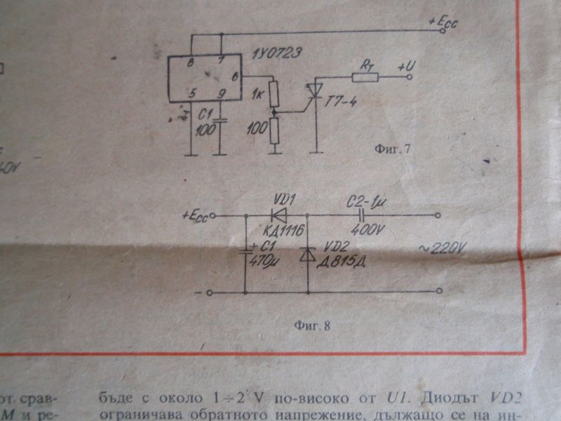

Аз използвам тази схема:
С2 ограничава по ток, ценера VD2 ограничава по напрежение (можеш да сложиш 5,9,12 или 24 волтов според желаното изходно напрежение), VD1 -изправителен диод, който пропуска положителната полувълна, С1 -филтров кондензатор за изглаждане на пулсациите.
