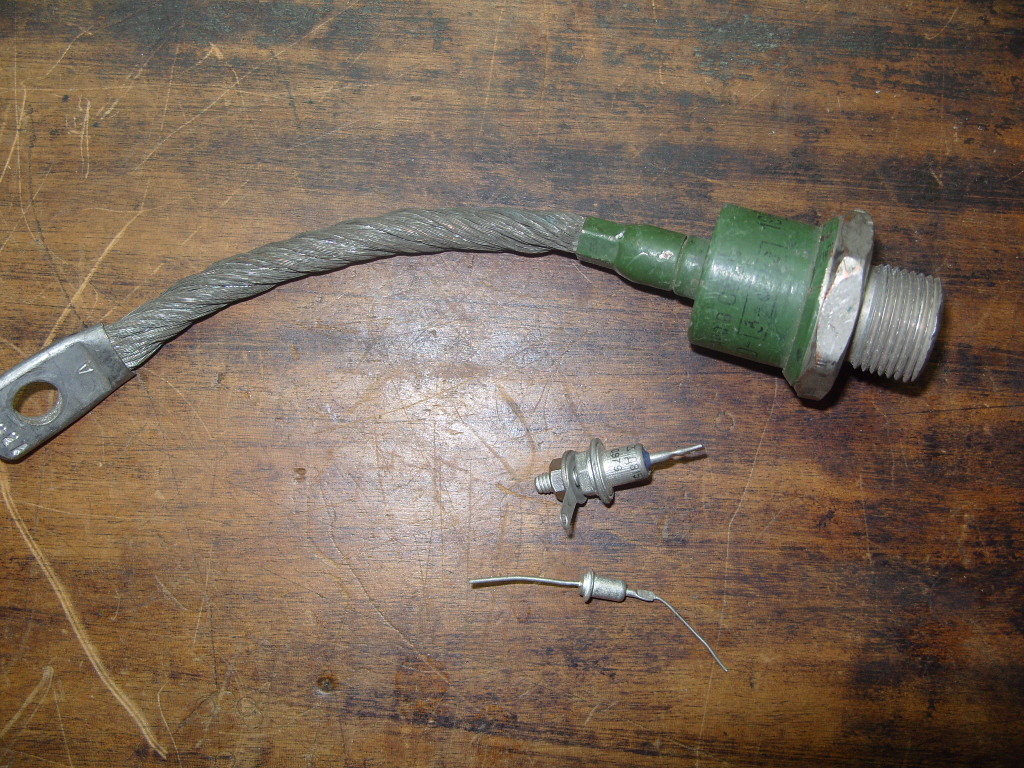

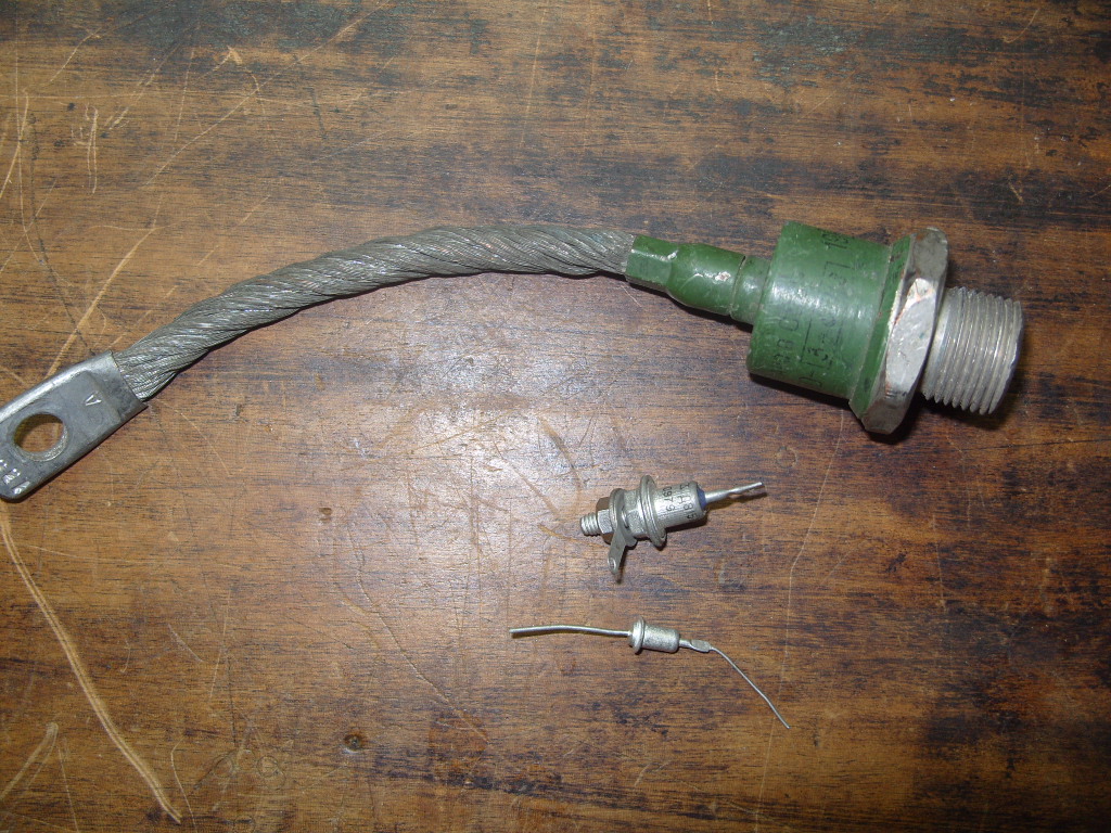

Fancyfree - напреднал
Я дайте снимка на какво казвате вие обикновен диод имам в предвид че искам да видя какво представлява като вид.(продълговат или др.)
Това ли е?
valentin114 - специалист
Да, обикновения /изправителен/ диод може да изглежда и така...и трите вида са изправителни.
zimel - специалист
Фънки фрии, послушай сстефанов, при свързването на три изправителни диода последователно ще имаш пад на напрежение около 1,5 волта , т.е. на входа подаваш 5 волта, а на изхода ще имаш около 3,5 волта.
Валентине , това най-малкото на снимката не е ли ценер бре?.
Валентине , това най-малкото на снимката не е ли ценер бре?.[/quote]...да Илияне, погрешно попадна на снимката, Д814Б е :datz:
petromaniq - специалист
Да не забравяме, че и ценерите са диоди (особено в права посока)! :lol:
Caxo - специалист
Що направо не сложи един ценер на 2.7 или 3.1 волта и да си кара работата :? Принципно и аз съм за акумулаторите !
