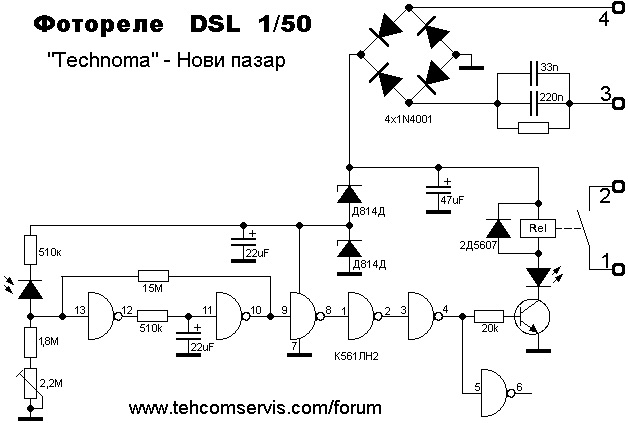

Здравейте. Ще използвам темата да попитам нещо за фотореле DLS 1/50. Релето си работи, но датчика му е прегорял от слънцето и пластмасата му е потъмняла. Това води до включване прекалено рано. Прикачвам схемата, но на нея не е отбелязан вида на фотодиода за да си купя същият и да го сменя. Ако може някой да ми напише подходящ за целта фотодиод ще съм благодарен.

ако тримера е на минимума съпротивление и пак включва рано махни съпротивлението след него или го намали на половина примерно 1мегаом и пробвай да регулираш....ако тримера е на максимум съпротивление сложи по-голямо съпротивление след него и регулирай....става въпрос да сменяш съпротивлението 1,8мегаома...би трябвало да има ефект ако не са прескочени някакви гранични стойности...аз поне това бих пробвал с моите базови познания по електроника...
