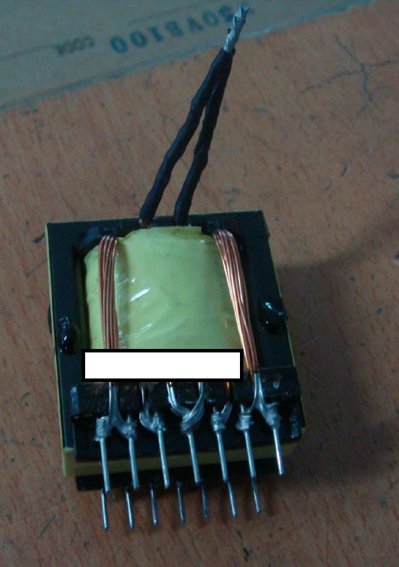

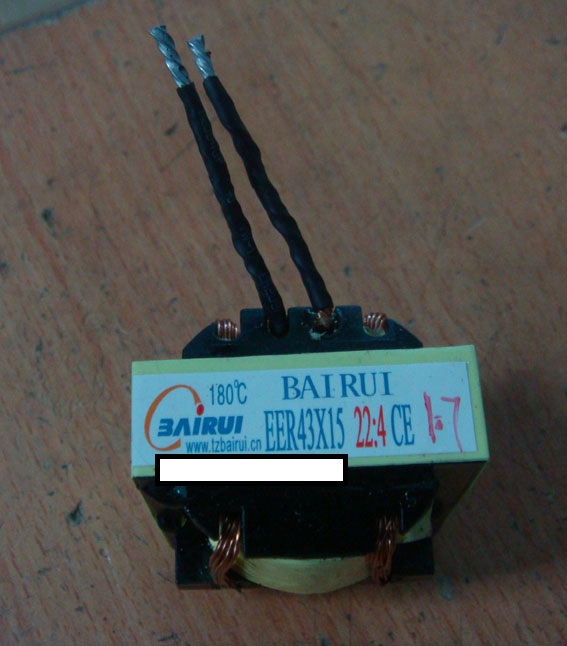

Subsa - специалист

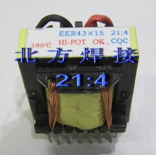

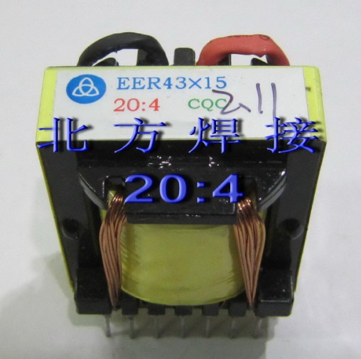

Голямо търсена на този твоя траф.
Намерих всичко друго но не и 20:4
22:4
21:4
И викам чакай да го питам първия все пак и хоп:
Цената няма да я коментирам, за да не ме баннат, но ще има 25 дена чакане.

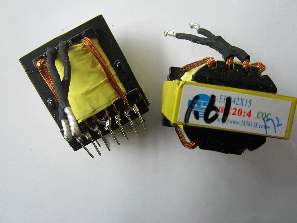

Хубу, ама е друга марка. Някой знае ли как са свързани 3те трафа, само паралелно ли са или смесено ?
Subsa - специалист
Има и друг модел ама твоя 1:1 ...
Какво означава написаното с маркера по трансформатора - измерват съпротивлението на вторичната ли??
Тогава можем да търсим такъв който отговаря по намотки и този надпис, което ни гарантира еднаквото натоварване :)
Еднакъв ли е надписа на 3те трафа от първата снимка ?
Има вероятност ръчно пренавития да не стане, заради разлики в съпротивленията на намотките :? и да се запали и да запали другите 2
Май трябва да се сменят и 3те...
pansim - майстор
Естествено е най-добре да се сменят и трите трафа заедно!
И най-лошия вариант е 22/4
Subsa - специалист
Гори винаги средния трансформатор, нали или вътрешните?
1ви и последен хващат супер охлаждане, другите в средата нямат такъв поток и се опичат.
Ако ги бяха разположили перпендикулярно на въздушния поток, щяха да се охлаждат равномерно. Вижте дроселите как хубаво са ги сложили.
Недомислица на дизайна е проблема с електрожена.
ПС: може и да е нарочно, нали след 2-3 години трябва пак да си купиш!
