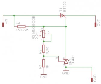

Трябва ми схема на зарядно, което не само да изключва при достигане на 14.8V, но и да се включва при падане на напрежението под 11V. Акумулатора се използва за резервно захранване на осветлението в къщата на село и е нужно винаги да е зареден. Тока трябва да е над 3А, защото акумулатора е 200Ах.
ПП По възможност да се използват компаратори, защото не ми се занимава с много елементи, но не ми е проблем и да е сложна схемата, имам опит в електрониката.

Ползвам тази схема по схема от wv форума. С тримера се настройва зарядното напрежение. Оригинално схемата беше с ценер диод вместо tl431 и тиристор кт708 като се разчиташе че на тиристора са му нужни 0,6волта. Оказа се че при BT152 са 0,2волта и схемата претърпя тая промяна даваща възможност за регулация на зарядното напрежение.

колев написа:
Мисля си, че горния край на понтенциометъра трябва да е вързан на катода на тиристора.
