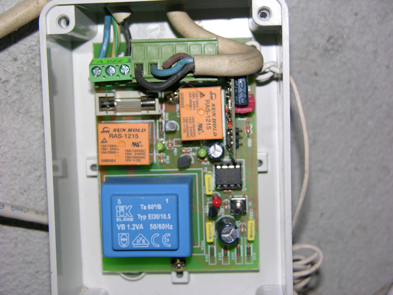

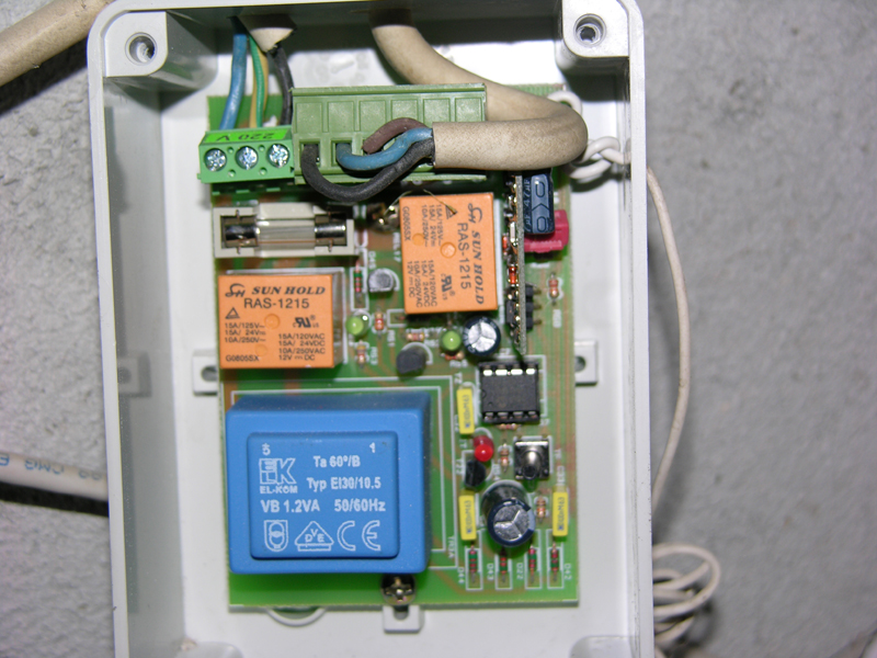

Ха ха - през цялото време съм гледал друга платка. Значи тази е на приемника на дистанционните - но има само един бутон?! През него става някак и ограничаването колко да се пуска и сваля вратата - да не стане вместо добавяне на дистанционни да осъмна с врата отворена на половина? :)

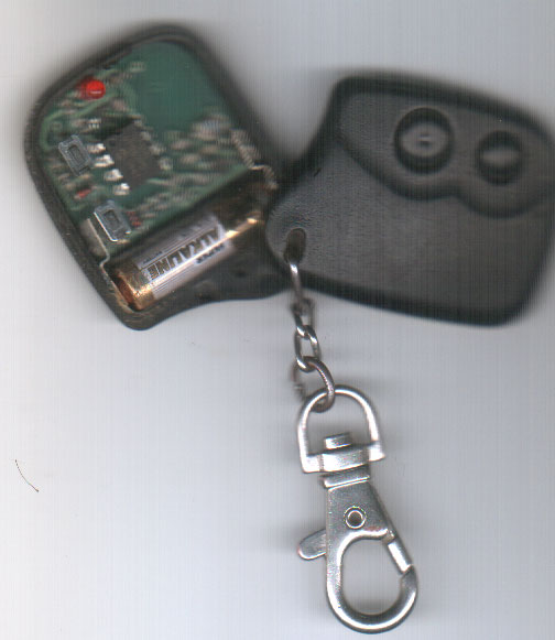

Прилагам снимка и на дистанционното за всеки случай.

DSCN2770.JPG Приемника
Дистанционното

Пробвайте това....Предвид последната снимка, изглежда НЕ е на BSM.
запознаване с дистанционното:
натискате минибутона на платката и отпускате. (свети диод)
Натискате бутон на дистанционното. (диода гасне или светва друг)
Би трябвало вече да управлява вратата.
или
натискате бутона на платката и задържате (диодът мига)
Времето, което държите бутона определя времето, в което ролетката ще се навива/развива.
Всъщност, кое дистанционно от двете имате - пуснали сте две снимки на различни?!
Първото е на BSM, другото - не...
cybersas - специалист
Второто си е моето разглобено - първото го намерих просто като пример - същото е на вид?!
Ама аз нямам още едно дистанционно - точно това искам - да имам :) Това си ми е обучено :)
Точно на вид изобщо не е същото! А грешното задание ни доведе грешно до BSM.

А какво пречи да си поиграете с наличното предавателче - нали има два бутона!?
Има, да - работи само горния :) Ясно, че мога да си поиграя - ама не ми е до игри - трябва ми още едно поне дистанционно. И да става обучението - ок - ще се наиграя:)
Благодаря за разясненията до тук - явно не е от БСМ. Е, от къде е - и батерията му е идеотска - 2 дни докато намеря такава, поне си купих 3 бр :) 12В 27А
Едно време на колата ми беше такова някакво - дали не е някой МАК или що ли?!
Ще помогне ли, ако разчастя приемната платка от кутията - белким на гърба й да пише нещо - означение или кво?

Снимката на платката можеш да натиснеш - ще ти се покаже с повече детайли - толкова от макрорежима на Canon D20. Не го носех в офиса и се наложи да сканирам дистанционното на Ксерокса - затова е такова омацано, но явно на спецовете им стига - мога и него да снимам в Хай-деф, ако има нужда де :drinkers:

До тук не виждам някои да ти е дал какъвто и да е съвет просто догадки. Кутийките за дистанционни не са много видове на пазара важно е какво има в тях. Ние също произвеждаме дистанционни и използваме същата кутийка и имаме и три бутонни.
Въпроса е името на чипа в предавателя ако е микроконтролер (нещо такова ми се вижда от мазала на microchip) то значи предавателя е с фиксиран код, ако пише HCS то е със скачащ. Фиксираният мога да ти го клонирам до безкрай със същия код, но както казах не се чете. Но услугата също няма да е по-евтина от 30лв, и тъй като ти казваш, че не ти е за 30те лева то не разбирам защо не си купиш от "фирмата с вратата", която предлага безизвестни врати...

На PIC контролера номера е ясен, на дистанционното също.

Така де - ама от къде да го купя - бих купил 5 - да си имам :) Голяма мъка - ако го снимам по-добре ще може ли да се разпознае някак? На прага съм да го дам да видим каква му е честотата и сикуънса. Ама вече става все едно НАСА ще пробиваме хех
