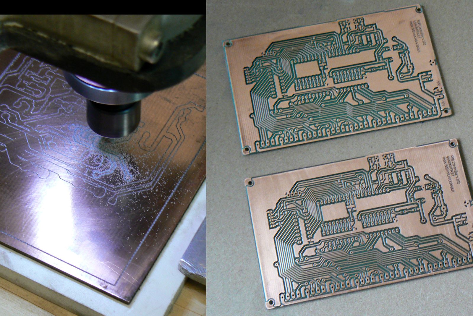

Аз съм си направил нужните неща за фотометод с промишлен фоторезист (ламинат), но напоследък единични бройки, ако нямат супер дребни SMD, си ги гравирам на рутера :-D
Колкото до метализация на отвори в домашни условия, то теоретично не е невъзможно, но и не е лесно. Освен това заготовката трябва да се разпробие преди ецването.

MrMurdjo - майстор
simplex написа:
Ето това вече е доста идейно, щом имаш фреза. Имай предвид, че така обаче изтъняваш текстолита и създаваш слабост. Която принципно не е нещо, което при обикновена употреба би довело до някакъв проблем, просто отбелязвам.
Относно метализацията - възможна е, но е прекалено трудна за домашни условия.
Дълбочината на гравиране е 0.06-0.08 мм, кой знае колко не ги изтънявам. :)
